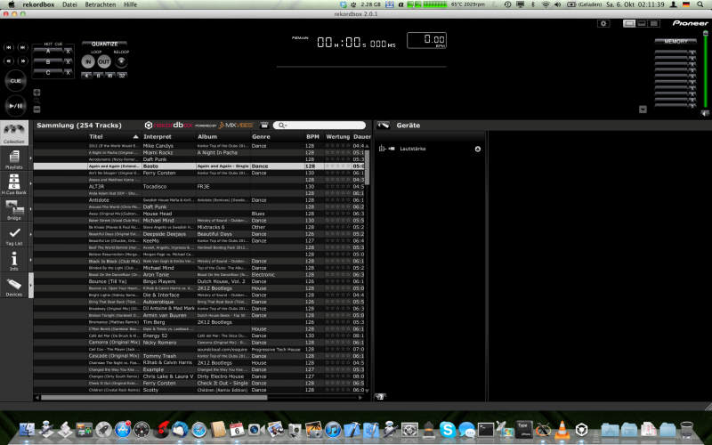

So ziehst du die Lieder auf'n Stick. Links Sammlung und dann bei Devices auf den Pfeil rechts daneben. Dann ziehst du die Dateien von links nach rechts auf deinen Stick.
Das ganze muss man nicht machen, hat aber den Vorteil, dass man schneller mit dem CDJ arbeiten kann, weil zum Beispiel die Dateien nicht mehr analysiert werden müssen, wenn du darauf zugreifst.

Wenn du es mit Rekordbox machst, dann kannst du nach Interpret, Titel, Album, usw. gehen. Wenn du es selbst anlegst, dann weiß ich nicht, wie das aussieht. Deshalb würde ich das eher mit Rekordbox machen und sonst Playlisten anlegen für die Kategorien.
Ich würde FAT32 nehmen. Zumindest nehme ich das auch für meine Sticks. HFS+ (Mac System) geht auch, aber FAT32 empfehle ich dir einfach, dann bist du auf der sicheren Seite.
