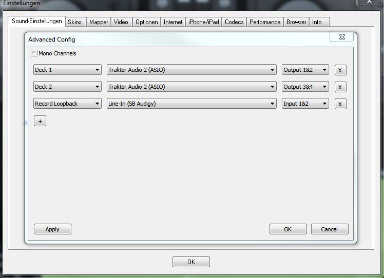

ich habe das Versadeck hinterher mal direkt an einen Verstärker angeschlossen und siehe da die komplette LINKE seite (sprich mittlere, höhen und bass) hat funktioniert... ich kann aber nicht wie man es sonst kennt, zwischen dem Linken und Rechten Deck hin und her switchen, sprich wenn beide Decks laufen, höre ich auch beide... wie kann ich das hinbekommen... weil bei VDJ hat er auch nicht das angezeigt, was ich am Mischpult gemacht habe... :(

Stell mal in der Soundconfig alles richtig ein..denke da ist der Wurm drin.
Siehe Beispiel oben.

wow wow wow... welche einstellungen sind das genau??? wo hast du das gefunden?

sooo habs gefunden...
meins du denn, dass es daran liegt?
Denn ich konnte ja nur die LINKE seite des Versadecks nutzen... sprich der Crossfader und die Volume Taster hatten eigtl keine Funktion...

DANKE DIR =)
hab es mal eben schnell ausprobiert =) und siehe daaaa..
es läuft =) super... danke dir....
