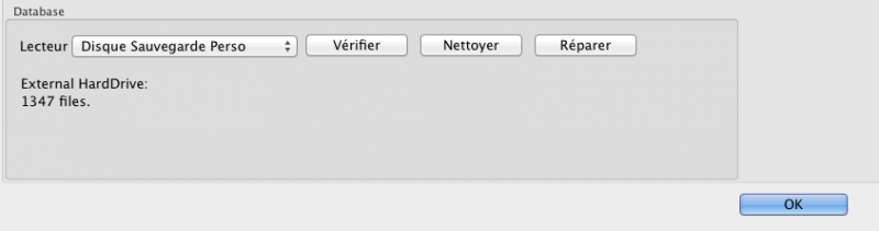

En en ne supprimant pas le fichiers DataBase qui ressemble à ça :
Il se trouve sur le disque ou sont situés tes musiques.
Ou s'il est toujours présent regarde dans l'onglet "browser" des options de VDJ pour mettre à jour ton Database :

Oui c'était bien un problème de base de données sur mon Browser (Onglet Config),
en fait je dois indiquer la lettre de mon disque externe (dans mon cas "Drive Y")
sur lequel ce trouvent mes mp3 pour mettre à jour les modifs dans le fichier
"VirtualDJ Database v6.xml"
