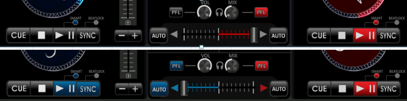

Après avoir réalisé le skin de mes rêves (merci pour votre soutien & conseils dans cette création ...), j'attaque la partie mapping de mon controleur et votre aide me serait à nouveau précieuse pour comprendre certaines choses :-)
Voilà, j'ai sur mon skin une touche faisant un crossfader auto, avec selon l'état de la touche "normale-dessus-sélectionné" une apparence différente & une action associée :
<button action="deck 1 play ? : : deck 1 select & auto_crossfade 6500ms & deck 1 play & deck 1 sync & deck 2 select">
<pos x="512" y="391"/>
<size width="32" height="27"/>
<down x="+0" y="+719"/>
<over x="+0" y="+2735"/>
</button>
Je pensais qu'en assignant cette même action "deck 1 play ? : : deck 1 select & auto_crossfade 6500ms & deck 1 play & deck 1 sync & deck 2 select" à une touche du controleur, je serais dans le bon ...
Effectivement l'action a lieu, mais l'apparence du bouton sur mon skin prend, et garde !, la valeur "sélectionné" càd down.
Y-a t'il moyen d'interagir sur cela ?
Merci d'avance de votre aide :-)
</button>
Posted Fri 24 Aug 12 @ 12:32 pm
rajoutez:
<selected x="+0" y="+2735"/>
Etonnant que cette ligne fonctionne!!!!!!!
Je ne connaissais pas l'astuce des : : , pas con!
Ca sert à quoi de sélectionner deck 2 ?

Bonsoir Juan,
Merci pour l'info, tu me sauves (à nouveau !).
Je suis très content d'avoir pu t'apprendre quand même un truc (le : :) hérité du VB Excel.
Pour répondre à ta question, j'ai en fait 2 boutons de la sorte, de manière à être certain que le crossfade se fera dans le sens que je veux, sans me soucier de la platine active ...

Je n'aurai pas mis cette commande:
mais:
<button action="deck 1 select & auto_crossfade 6500ms & play & deck 1 sync">
et
<button action="deck 2 select & auto_crossfade 6500ms & play & deck 2 sync">
juan

Nom di doum, il y a un truc qui m'échappe, mais lequel ???
Le bouton Auto se veut être un Mix now, et la flèche un crossfade auto.
Que le deck actif soit le 1 ou le 2, le résultat est le même quand je lance via le mapping la commande :
deck 1 play ? : : deck 1 select & auto_crossfade 6500ms & play & deck 1 sync
, c'est Noël ... :
Le code est le suivant pour le 1ier selecteur de PFL (non visible sur mon print screen) :
----- DECK SELECTORS --------
<button action="deck 1 select">
<size width="18" height="18"/>
<pos x="612" y="4"/>
<over x="-179" y="+768"/>
<selected x="+0" y="+768" />
</button>
<button action="deck 2 select">
<pos x="738" y="4"/>
</button>

J'ai essayé en enlevant les différents éléments pour voir celui qui engendrait l'allumage, et c'est le play et/ou le sync (j'ai essayé play_sync itou, same problem ...)
Une idée pour sortir le gros bleu de l'ornière ?
, c'est Noël ... :

J'ai essayé en faisant des essais avec la dark defaut et effectivement, on a un sapin de noël. Ceci est du à cause de ta condition, deck en play. Il suffit d'arrêter un deck manuellement quand la transition est faîte

Bonjour Juan,
Joli le coup d'oeil pour détecter la base de mon skin ...
Je vais donc supprimer la condition, tant dans le skin que dans le mapping (note bien qu'en Atomix, le mix now, qui s'appelait Automix, ne procédait pas à cette condition, donc je devrais y être habitué :-) )
J'espère que le reste du mapping de la table sera plus aisé, mais j'ai l'impression que je vais bien m'amuser, notamment au niveau de la gestion des leds :-)
Grand merci en tout cas pour la patience, et le temps passé sur le code ...
