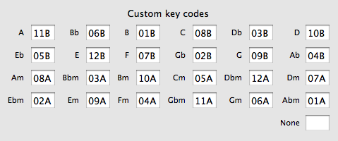

Ein OpenSource Key Detection Tool ist \"Keyfinder\" http://www.ibrahimshaath.co.uk/keyfinder/ für Mac und Win
Ich benutze es und die VDJ-Keyanalyse gar nicht mehr. Man muss allerdings einmal die Keys in Camelotschreibweise angeben, falls man die haben möchte, folgende Tabelle hilft dabei:

Okay, die Frage klingt wahrscheinlich doof, aber ich frag trotzdem. Tonarten sind ja gut und recht und die meißten weiß ich auch was sie bedeuten, daber was sind das für bezeichnungen: C#m, D#m. E#m, F#m, G#m, A#m?? Ich hab das Camelot System vorliegen, kann diese Bezeichnungen dort aber nicht einordnen, weil ich nicht weiß was sie bedeuten. Kann mir da jemand weiterhelfen?

http://www.virtualdj.com/forums/164539/German_Forum/Key_-__Key_%28Camelot-Schreibweise%29.html
Dort im letzten Post findest du die Lösung zu deinen nicht einordbaren Keys, die sind nämlich äquivalent zu anderen ;)

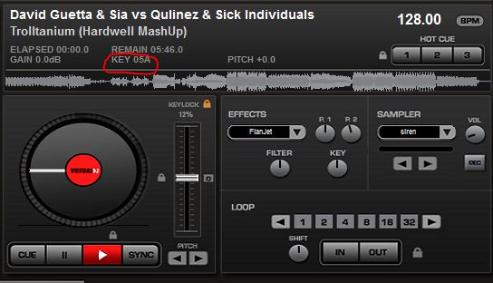

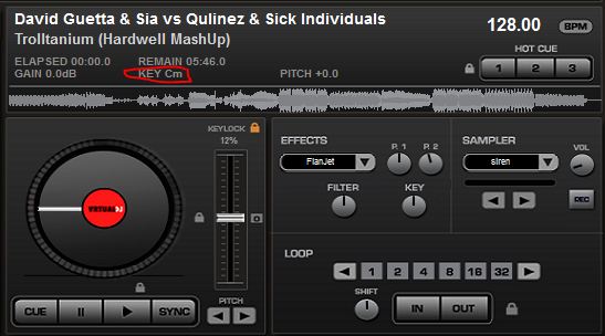

Also bei meiner LE Hercules MK4 gehts: Einfach solange auf die Anzeige des Keys drücken, bis die Zahlen erscheinen.
So ists (wahrscheinlich) gerade bei dir:
und wenn du 1 - 2mal daraufklickst siehts so aus:
Hoffe ich konnt helfen :-)
[BILD 1]
[BILD 2]
Gruß
chrisXD

Ja das geht bei mir auch. Man kann aber auch im Browser schon die camelot Nummern anzeigen. Das heißt dann "key numeric", aber das Funktioniert erst bei der Pro full Version, wie mir gerade mitgeteilt wurde.
