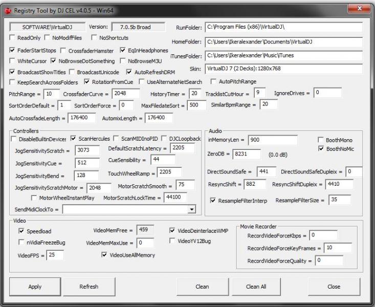

Hola a todos necesito una ayuda , he cambiado la ubicación de mi libreria de itunes a un disco externo y ahora con el virtual dj no me reconoce las listas aunque el itunes si ..
sabeis como podria solucionarlo para tener la busqueda de las sesiones mas a mano

donde dice itunesfolder indicale a vdj donde la tienes osea tienes que cambiar esa direccion, esto con el registry tool
Posted Thu 05 Jul 12 @ 3:10 pm
muchas gracias adrian pero en mac no lo encuentro ...
sabes donde puede estar

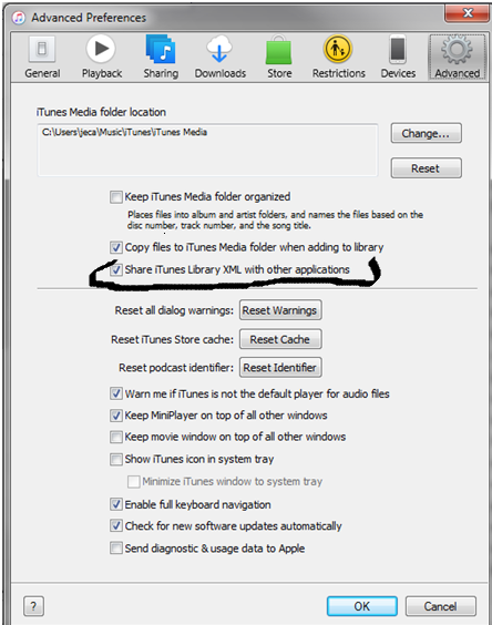

Buenas, acabo de descargar virtual Dj en el Mac y cuando lo abro y le doy a iTunes no me lee ninguna canción, a que se debe esto ?
Posted Sun 08 Nov 20 @ 9:20 am
Que tal ,
Solo se leen las playlists creadas, y asegura activar la opción en
Suerte
GK
Suerte
GK
