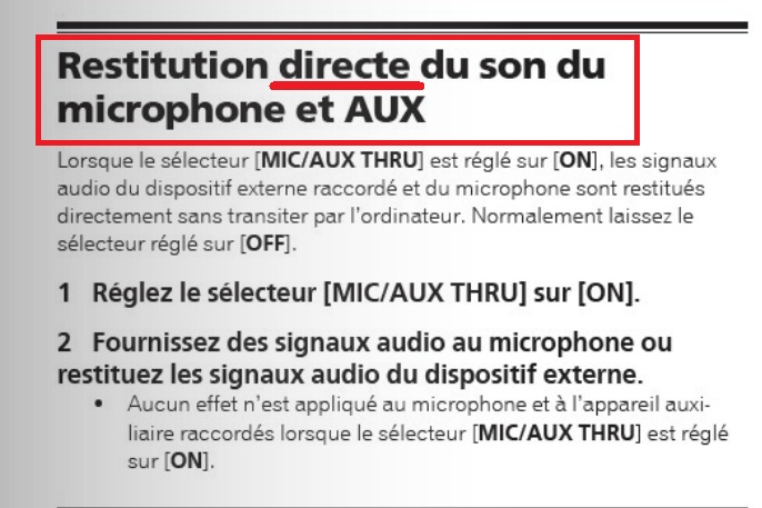

Je ne connais pas cette table mais Squatman972 oui et quand je lis ceci dans le manuel d\'utilisation soit :
Donc ce que préconise Squatman972 je me dis qu'il a raison et que si vous souhaitez résoudre le soucis de latence micro il faut faire comme indiqué non ?
Après si vous ne souhaitez pas changer d'entrée micro et garder une entrée qui est gérée par informatique normale qu'il y'a de la latence ,-)
En espérant que vous allez résoudre ce soucis, Yan DJ Rewop
