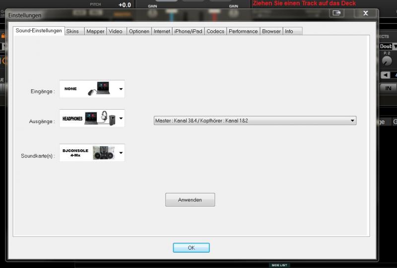

Ich habe den Controller von Hercules - dj console 4-mx und mein Kaoss Pad 3 angeschlossen.
Soweit so gut, ich öffne Virtual Dj und kann auf beiden decks die Lieder mit dem Kaoss Pad,
sage ich mal "verändern".
Alles schön und gut aber wenn ich dann ein Set aufnehme und abspeicher und ich mir es dann
anhöre hat er nur die Tracks aufgenommen aber nicht die effekte die ich mit dem PAd
hinzugefügt habe...
Wisst ihr voran das liegt ?? Eventuell falsche Einstellungen ?

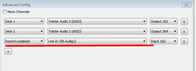

Mit deiner LE Version (Limited Edition) ist die Aufnahme Limitiert, dazu müsstest in die Advanced Sound Config gehen, welche bei dir nicht vorhanden ist. Schaue hier nach Software Vergleich was die verschiedenen VDJ Versionen können.
Damit dein Kaoss Pad mit VirtualDJ zusammen läuft braucht es sowieso die VirtualDJ Pro Full Version um diese zu Configurieren oder dieses mit Send/Return am Mixer einschleifen und danach mit Record Loopback das Signal zurückschicken zum Aufnehmen.

Schau hier:
http://www.virtualdj.com/wiki/Recording%20your%20set%20or%20broadcasting%20when%20using%20an%20external%20DJ%20mixer.html

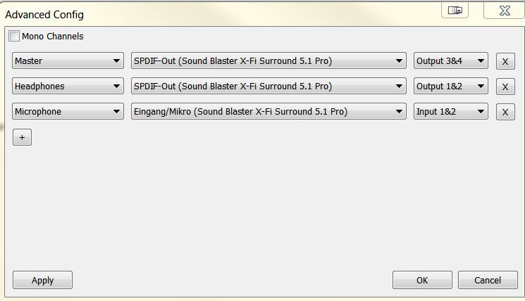

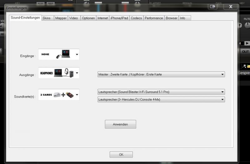

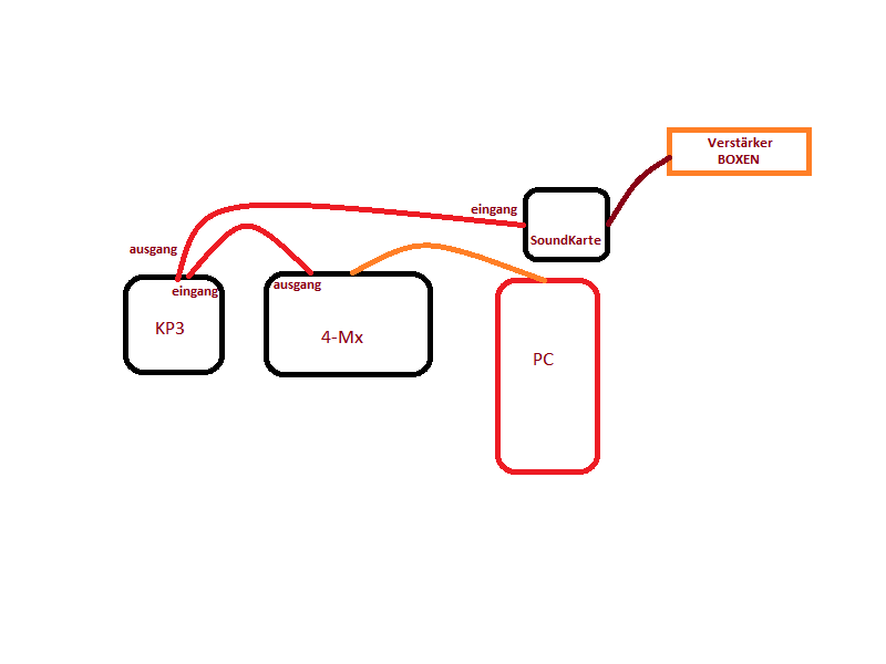

Hallo,
habe ähnliche Problem, möchte auch gerne über "VDj Record" meine Kaosspad3 Ausgang aufnehmen. Also ich habe siehe unten
und bei VDj Einstellung so:
habe auch schon so versucht (siehe unten) und die externe Soundkarte weggelassen und den Ausgang von KP3 wieder im 4-MX gesteckt.
Bitte helfe mir, ich weiß nicht weiter Sound und so weiter funktioniert alles aber beim aufnehmen hört man KP3 Sound nicht:-(
Mit andere Aufnahmesoftware habe ich auch schon probiert da ist der Aufnahmequalität nicht so gut, da hört man so leichten pfeifen, aber da geht es mit den Aufnehmen.
muss ich noch was externes dazwischen schalten oder so? wie macht Ihr das?

Ich mach das so:
Soundkarte in den Mixer (Deck 1 und 2) vom mixer >>> rein in die andere Soundkarte (Mastersignal)
Dann kanste ohne Probleme aufzeichnen, denn es ist ja egal was noch alles dazwischen ist...wichtig nur das du eben das Mastersignal mit allen drum und dran in den PC bekommst, (Bei mir halt ne Audigy)

Danke schön, jetzt geht es
