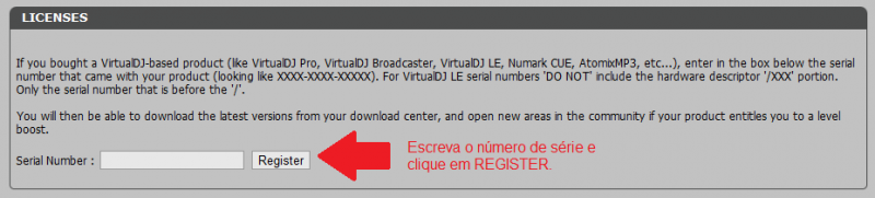

2. Caso isso não resolva, por favor, registre o número de série do seu VirtualDJ LE aqui, na parte licenses, assim você terá acesso a um centro de downloads e talvez haja uma atualização do programa disponível que resolva este problema. Não custa nada tentar...

Raphael, qualquer um pode saber se você se registrou. Não precisa ser administrador. Basta olhar o seu avatar. E no seu caso, o registro não foi feito. Olhe abaixo a diferença entre o avatar de um usuário registrado e o seu.
Para se registrar, clique aqui ou então clique no ícone “Modify my profile” próximo à figura do seu avatar, no topo da página. Você verá a área mostrada na figura abaixo onde deverá digitar seu número de série do VirtualDJ fornecido com sua Versadeck. No seu caso, não inclua a parte depois da barra “/XXX” que é a parte da descrição da firma, só digite o q tem antes da barra, deve ser algo do tipo “XXXX-XXXX-XXXXX”
