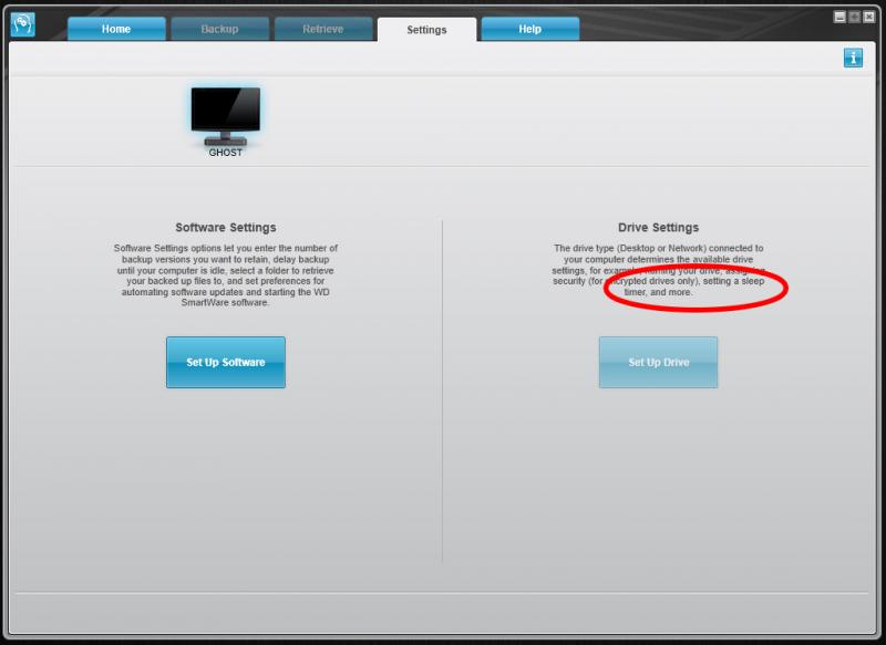

Κλασικο "προβλημα" με τους wd που δεν μπορεις να ρυθμισεις την αδρανεια των δισκων,χαρην εξοικονομησης ενεργειας μπαινουν σε economy mode απο μονοι τους και δεν αλλαζει αυτο.Ο μονςο δισκος που εχω δοκιμασει και δεν το κανει αυτο ειναι οι verbatim εξωτερικοι που εαν δεν χρησιμοποιησεις το λογισμικο τους που εχει μεσα η συσκευασια,δεν μπαινουν ποτε σε economy mode...με αποτελεσμα κοληματα μηδεν!
Posted Mon 20 Feb 12 @ 8:08 am
@Alfa156:
Αυτό που μου προκαλεί εντύπωση (γενικά) είναι ο χρόνος αδράνειας. Ξέρω οτι οι καινούργιοι WD μπαίνουν σε αδράνεια μετά απο 15-20 λεπτά... Αλλά και σε 10 να μπαίνανε, θεωρητικά κάθε 2 με 3 λεπτά φορτώνεις τραγούδι οπότε ο δίσκος κάνει "reset" στο χρόνο και δεν προλαβαίνει να μπει σε αδράνεια... Να μην πω και οτι στο μεσοδιάστημα αλλάζεις και φακέλους οπότε πάλι δεν προλαβαίνει να μπει σε αδράνεια...
Τα πράγματα αλλάζουν μόνο αν χρησιμοποιείς 2 ή περισσότερους δίσκους οπότε ναι ο ένας μπορεί να μείνει σε αδράνεια ένα δεκάλεπτο π.χ και να μπει σε economy mode...
Υ.Γ.: Οι καινούργιοι WD (Αυτοί που έχουν και USB3) αν κάνεις εγκατάσταση το πρόγραμμα τους σε αφήνουν να ελέγξεις τον χρόνο αδράνειας που έχουν... Αλλά και πάλι οι εργοστασιακές τους ρυθμίσεις δεν είναι ικανές να προκαλέσουν προβλήματα καθυστέρησης σε συνθήκες dj-ing.
Posted Mon 20 Feb 12 @ 8:14 am

Για εξ. σκληρό δίσκο που έφτιαξες εσύ (με δική σου θήκη και δικό σου δίσκο) το κόβω απίθανο να υπάρχει κάποια επιπρόσθετη διαχείριση ενέργειας.
Εσύ χρειάζεται μόνο να ρυθμίσεις τα Windows!
Εαν είχες έτοιμο εξ. σκληρό δίσκο νέας γενιάς της WD τότε αυτοί οι δίσκοι στο firmware που έχει το κουτί τους έχει ενσωματωμένη δική του (αυτόνομη) διαχείρηση ενέργειας. Αυτή τη ρύθμιση την αλλάζεις με το πρόγραμμα της WD.
Αντίστοιχα με την WD υπάρχουν και άλλες εταιρείες που έχουν διαχείριση ενέργειας στο chipset της θήκης του δίσκου τους.
