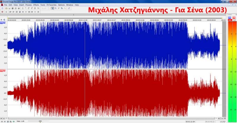

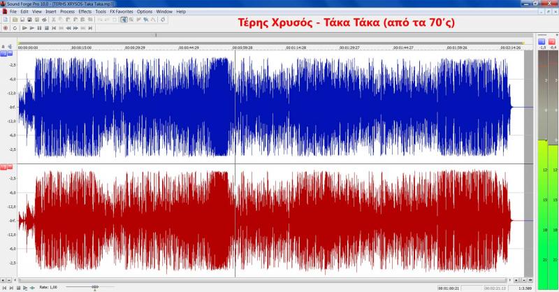

Λοιπόν... τη δεκαετία του 70 και 80, υπήρχαν limiters όταν έκαναν τις ηχογραφήσεις. \
Ομως δεν είχαν ψηφιακά (από υπολογιστή) που να εκμεταλλεύεται ακόμα και το 1 db.
Για να σου αποδείξω ότι δεν λέω παπαριές... δες τις κυματομορφές των 2 παρακάτω τραγουδιών.

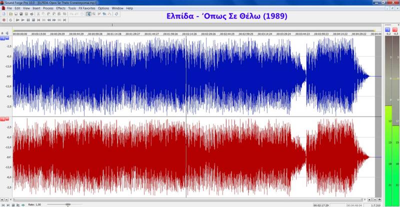

Μετά, κάνε τη σύγκριση και με του Χατζηγιάννη (την 3η φώτο) όπου κάνει ο ίδιος την παραγωγή.
και βεβαίως δες και εδώ, όπου έτσι είναι σχεδόν ΟΛΑ τα ελληνικά τραγούδια, μετά το 2000
