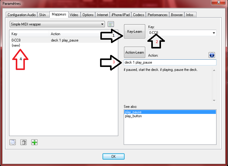

exact cela peut paraitre impossible mais ça ne l'est pas, de plus il y a tout les script ->ici<-
et Vdj t'aide aussi pour faire ton mapper grace a la touche Key-learn dans le mapper
tu va dans config ->mapper->ensuite tu selectionne simple midi wapper
il faut que l'onglet Key-learn soit bleuté 1
1- tu appuie sur la touche play/pause de ton controleur , un code va apparaitre dans la fenetre 2
2- tu tape deck 1 play_pause 3 (le verbe en carractère gras)
3-tu clic sur news 4 et tu recommence au point 1 appuie sur un touche du controleurs etc...
et tu fais le même pour toutes les autres fonctions de ton controleurs
