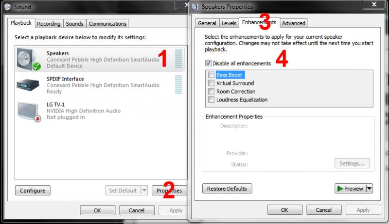

Υ.Γ.:
Επειδή μου ήρθε "φλασιά" , λες οτι ο υπολογιστής σου σου κάνει τα ίδια και στα επιτραπέζια ηχεία του;;;
Αν ναι κάτι δεν έχεις ρυθμίσει σωστά στην κάρτα ήχου σου. Έχεις π.χ. κάποιο εφέ ενεργοποιημένο. Πήγαινε στις ιδιότητες ήχου στα Windows και στις ρυθμίσεις για προχωρημένους κάνε κλικ εκεί που λέει \"Απενεργοποίηση όλων των εφέ\"
Posted Wed 30 Nov 11 @ 3:30 am
Γιώργο θα συμφωνήσω απόλυτα μαζί σου και για μένα το πρόβλημα μου φαίνεται να είναι στην κάρτα ήχου και όχι στο ακουστικό (αφού είναι παθητικό μου φαίνεται απίθανο να κάνει ανάστροφη πολικότητας στο ένα κανάλι) αν δεν είναι καπια ρύθμιση στην κάρτα τότε φταίει η κάρτα πάντως αν συμβαίνει αυτό ο ήχος όταν έχεις R+L "αδειάζει" δηλαδή χάνονται τα μπάσα και ακούγετε λες και είναι μέσα από πηγάδι.
