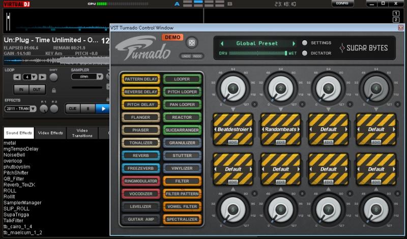

ik heb dit programma geinstalleerd en de .dll naar de effectplugin mag gekopieert.
het werkt,.
Alleen als je activate window klikt komt het venster ervoor van de effectsoftware, maar beweegt niet mee.
dit is wel lastig, want je ziet niet wat je doet.(standallone werkt et prima)
kunnen we dit maken?
verder is het allemaal Vet Mooi!

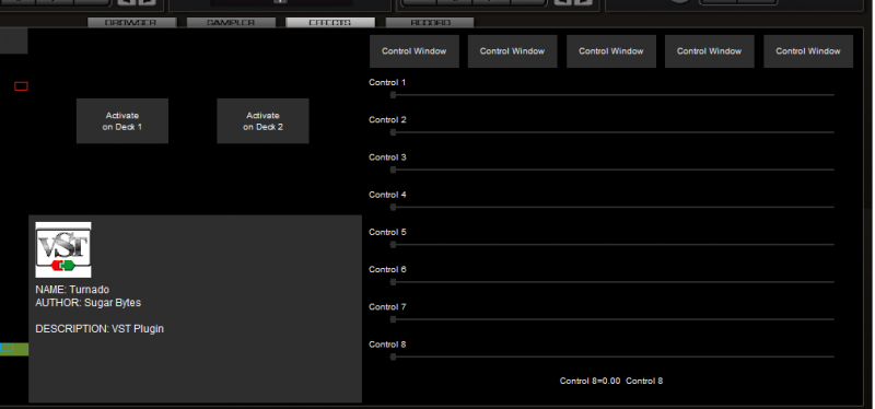

Uitgevonden.......
Het scherm uit het 1e plaatje verschijnt als je in de Effects-sectie klikt op \"Control Window\". Hierin moet je je effecten toekennen aan de 8 \"tegels\". Daarna de eventuele instellingen aanpassen, maar als je daarmee klaar bent, moet je dit scherm weer sluiten. Hierna verschijnt de effect-sectie weer:
Met de 8 schuifregelaars kun je nu de 8 verschillende effecten bedienen. Deze nemen de taak van de draaiknoppen over. Eigenlijk best simpel dus.

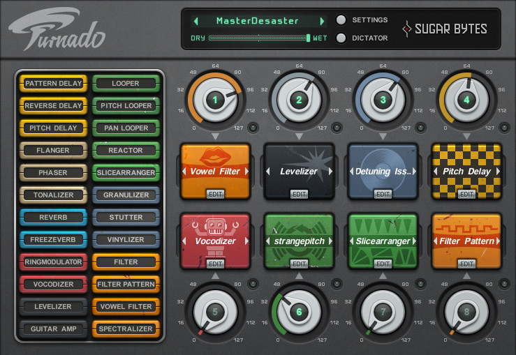

ja, dat had ik ook wel voor mekaar.
ik wil het venster met het gehele programma werkend zien (als ik een knopje draai,dan wil ik dat zien in het turnado programma)
gebruik het programma maar eens ''standalone'' , ik wil dat het er zo uitziet en reageert
zoals de 2 plaatjes hierboven, zoek de verschillen!

Dat is geen nieuw probleem: De stand-alone is een apart programma dat gebruik maakt van de DLL. Als je het gebruikt met VDJ, vervangt dit de stand-alone. Daarom reageren de knoppen ook niet. Die actie wordt van VDJ verwacht. Wat je wilt kan dus niet.

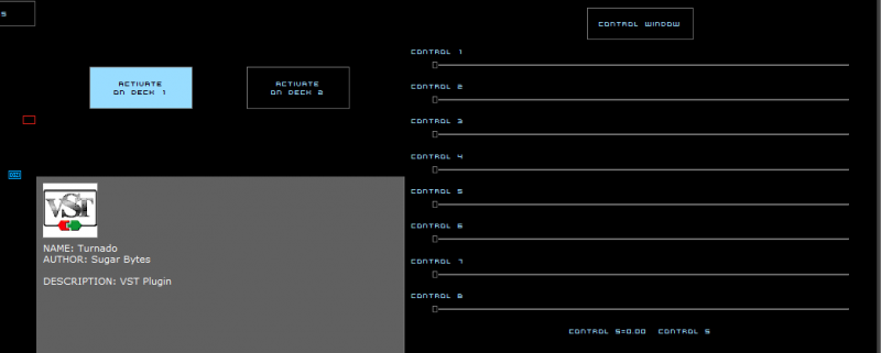

okee bedankt,
dan weet ik eerst even genoeg.
het ziet er bij mij wel iets anders uit,en alleen met een skin op hoge resolutie krijg ik alle 8 sliders te zien.

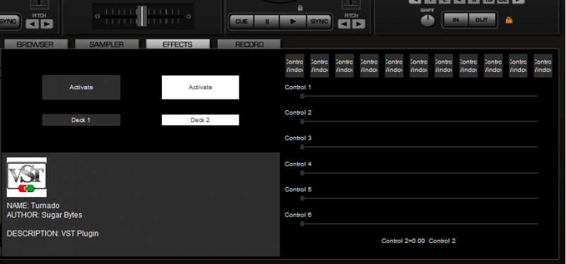

Nog ff voor de duidelijkheid: De verschillen tussen de skins worden voornamelijk veroorzaakt door de bouwer. De 5 knoppen voor het Config Window heb ik bv ook niet.
