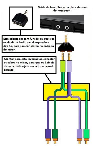

Apesar de não ser a melhor maneira de se usar, você pode configurar o VirtualDJ do modo seguinte:
- Outputs = EXTERNAL MIXER > e no menu drop-down em frente, defina "deck 1: left channel / deck 2: right channel"
- Soundcard = MONO SEPARATED > e no menu drop-down em frente, defina o driver da placa de som do seu notebook
Conecte ao mixer conforme a figura abaixo.
Como alternativa, você pode usar uma segunda placa USB caso queira estéreo nos dois canais do mixer. O que muda no setup do VirtualDJ:
- Outputs = EXTERNAL MIXER > e no menu drop-down em frente, defina "deck 1: primary card / deck 2: second card"
- Soundcard = 2 CARDS > e nos menus drop-down em frente, defina no primeiro (primary card) o driver da placa de som do seu notebook e no segundo menu (second card) o driver da sua placa USB.
Depois, basta conectar a saída de cada placa a um canal do seu mixer usando dois cabos p2 x 2 RCA
