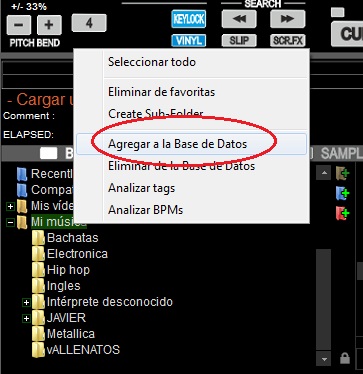

Victor!
Anda al disco donde tenes todas las carpetas, o a la carpeta donde tenes las otras adentro... y pone selccionar todo o agregar a base de datos, y listo!
Tarda un segundo y ya te carga todas! Saludos

No es lo mas recomendad hacerlo de carpeta en carpeta...
Lo mas viable es ir al dico principal donde posees toda la musica y das cick derecho sobre esta y das en agregar a base de datos...
Dependiendo de tu Pc y el tamano de la particion se tarda de 3 a 5 min..
Saludos...

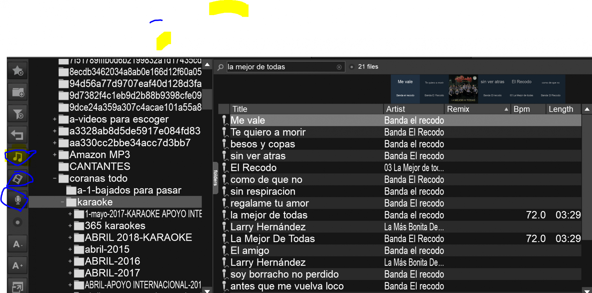

solucion
Posted Sun 04 Nov 18 @ 7:44 am
ya que tengan toda la base de datos dentro de virtual dj solo denle click a esos botones
Posted Sun 04 Nov 18 @ 7:52 am
