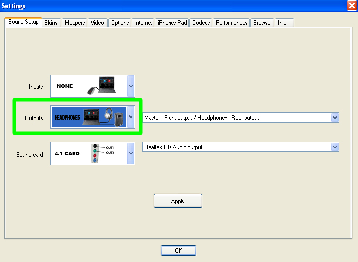

Για να το πάρουμε απ' την αρχή:
Έχεις μία VMS4 και μία Hercules DeeJay Trim.
Και θες να τα παντρέψεις ώστε να μην χρησιμοποιείς την κάρτα ήχου της VMS. Σωστά;
Α) Συνδέεις ΜΟΝΟ την trim στον υπολογιστή σου και την ρυθμίζεις ώστε το Master Out του VirtualDj να βγαίνει απο την έξοδο 1-2 και τα ακουστικά στην έξοδο 3-4.
Β) Σιγουρεύεσαι οτι όλα δουλεύουν σωστά μέσα απο το software. Δηλαδή οτι με το default skin αν ανεβοκατεβάσεις τα κανάλια, το master κτλ όλες οι εντάσεις δουλεύουν.
Αν όλα είναι εντάξει μέχρι εδώ προχωράς στο επόμενο βήμα:
Γ) Ρυθμίζεις τα MIDIJOGS της VMS σε MIDI MODE και ΟΧΙ HARDWARE/ANALOG
Δ) Συνδέεις την VMS4 και δοκιμάζεις αν όλα δουλεύουν σωστά. Αν όχι, κοιτάς στο mapper της VMS4 τι εντολές έχει στα volume sliders κτλ. ΔΕΝ πρέπει να υπάρχει η λέξη FAKE. Αν υπάρχει αλλάζεις το mapping σε volume_slider ή volume και ξαναδοκιμάζεις.
Πες μας μέχρι εδώ τι συμβαίνει στο σύστημα σου για να συνεχίσουμε. :)

1) Άνοιξε τον Control Panel της Trim.
2) Κάτω δεξιά επέλεξε ASIO (όχι WDM)
3) Πάνω δεξιά επέλεξε την καρτέλα ASIO και δώσε μου ένα screenshot να δω τι επιπλέον επιλογές έχει (δεν έχω την κάρτα σου)
4) Στις ρυθμίσεις του VirtualDj επέλεξε:
Inputs: NONE
Outputs: Headphones
Soundcard: ASIO
και δίπλα απο το ASIO επέλεξε την Hercules Deejay Trim ASIO (ή όπως αλλιώς ονομάζεται)
Τώρα, δίπλα απο το Outputs κοίταξε τι γράφει. Λογικά μπορείς να δεις κάτι του τύπου Master: Chan 1&2 / Headphones: Chan 3&4
Βγάλε ακόμα ένα screenshot και ανέβασε το να το δούμε.
