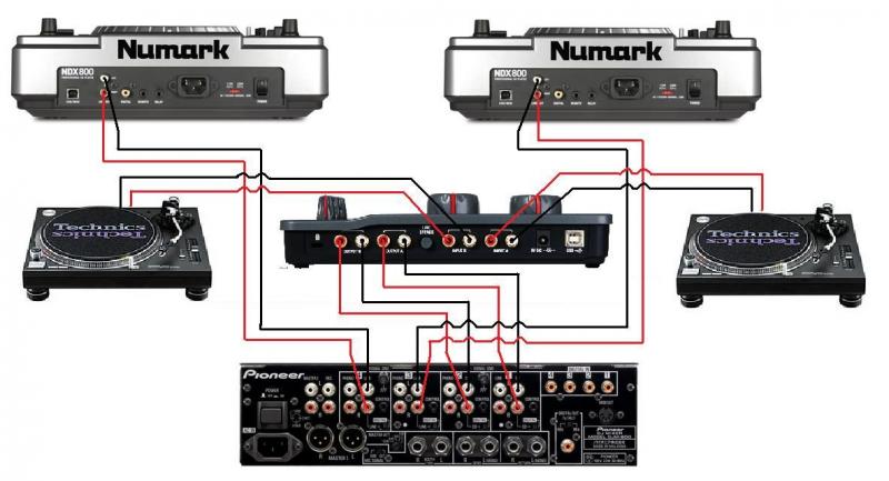

Was willst du denn mit dem Timecode Signal im Mixer?
Ich verstehe das echt nicht. Also:
Timecode links -------------> Connective Input 1
Timecode rechts ----------> Connective Input 2
NDX 800 links CD/USB----> Mixer Line 1
NDX 800 rechts CD/USB-> Mixer Line 2
Connective Output 1-----> Mixer Line 3 = Vinyl links
Connective Output 2 ----> Mixer Line 4 = Vinyl rechts
Midi geht doch über USB und hat gar nichts mit Cinch zu tun!
Posted Sun 21 Nov 10 @ 1:54 pm
Ich glaube er will 2x CD Player, 2 Turntables und eben Midi nutzen.
Posted Mon 22 Nov 10 @ 3:51 am
vollkommen richtig haui :) danke fürs auflösen ....

So habe ich das gedacht:
Posted Wed 24 Nov 10 @ 11:31 am
