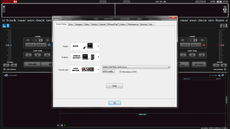

Heb sinds kort een Omni Control, heb twee vragen:
1) Heeft iemand een skin hiervoor
2) Ik gebruik VDJ 7.0 Pro, installeer voor Windows 7 de juiste drivers op de website, alleen hij doet het niet in VDJ 7.0.
Heeft iemand een idee wat ik fout doe, heb de driver al een paar keer opnieuw geinstalleerd, maar geen reactie. Kijk eens naar de foto\\\'s

Hoi,
Kom eens los uit het verleden (V6.x.x) :)
Geintje.
In je setup heb je nu voor ASIO gekozen (3e keuzeveld, soundcard) Trek die nu nog eens open. Onderaan staat Advanced Config. DIE moet je hebben!!
Als je nadat je voor Advanced Config hebt gekozen, is je Audio Setup-tabblad ineens een stuk leger. Je kunt nu alleen nog maar kiezen voor de knop Advanced Config...
Hier kun je nu zo'n beetje elke uitgang van je geluidskaart knopen aan welk deck je maar wilt. Uiteraard kun je nog steeds voor de ASIO-setup kiezen. Even rustig naar kijken en op je in laten werken. Het is niet echt ingewikkeld en logisch opgezet.
Voor mij nog steeds de beste verbetering in VDJ!
Succes,
Martin.

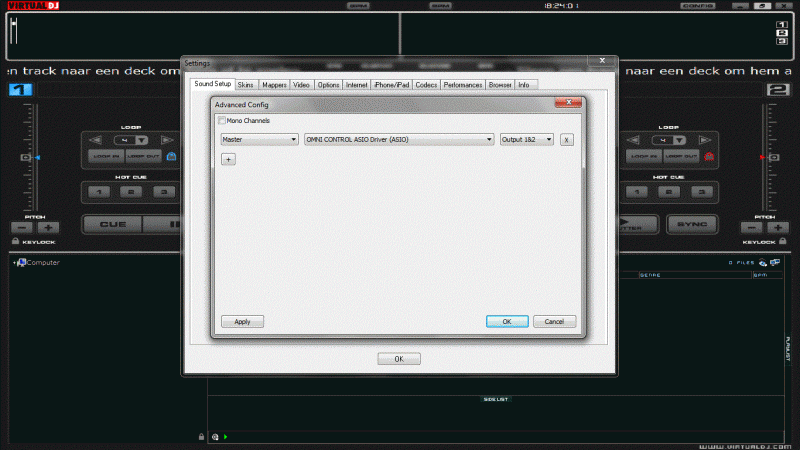

Nope. De driver wordt geladen zodra je de Omni Control hebt aangesloten.
Ik denk (maar kan het niet uitproberen) dat je mis gaat met de eerste regel in je setup. Je hebt daar nu voor Master gekozen. Je kunt beter Deck 1 selecteren en toewijzen aan Output 1 & 2 (staat'ie al, dus hoef je nu niet te wijzigen) en dan een regel toevoegen en daar Deck 2 kiezen en die ook naar Output 1&2 sturen. Tenzij je de Omi Control aan een mixer hebt hangen, dan kun je deck 2 aan zijn eigen uitgang (Output 3&4) hangen. Maar gezien bovenstaande afbeelding denk ik dat niet.
Verder: Altijd de Omni Control aan dezelfde USB-poort hangen. Je PC wil wel eens in de war raken van steeds een andere poort.
Succes,
Martin.

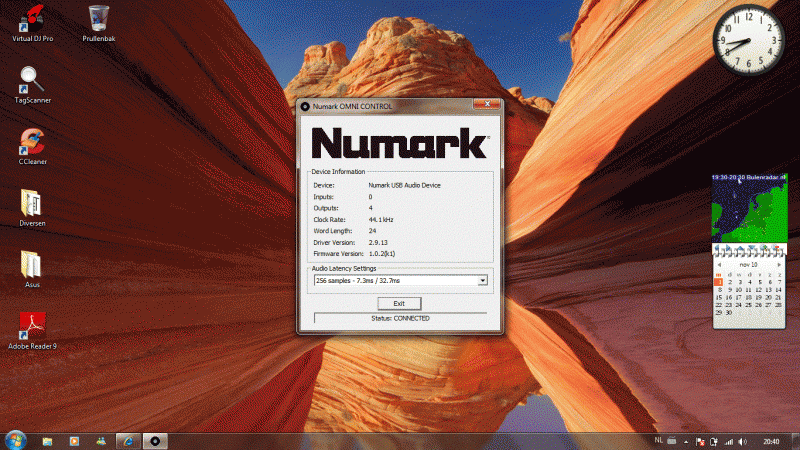

heb je geen geluid of geen besturing, of geen van beide?
Posted Tue 02 Nov 10 @ 1:27 pm
Goedenavond,
Bedankt voor de reactie. De OMNI is compleet uit, geen rood lampje brand er. Als ik een MP3 start dan zie ik hem heel langzaam lopen in VDJ, maar OMNI blijft uit.
Wie heeft eenzelfde setting met VDJ pro 7 en kan mij vertellen of laten zien door screenshot hoe hij het heeft staan, heb de nieuwe driver gedownload van de site van Numark.
Posted Tue 02 Nov 10 @ 4:05 pm

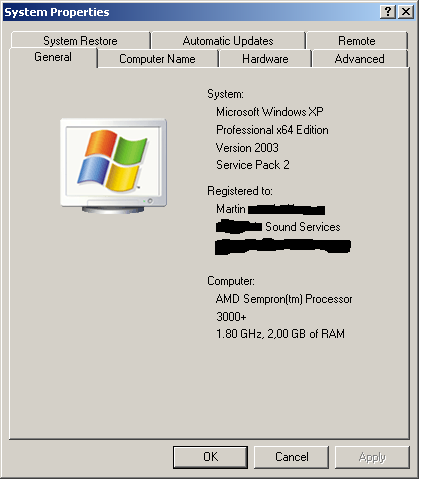

Even rustig adem halen..... ;)
Is niet vervelend bedoeld, maar als je met een computer wilt draaien is een redelijke kennis van je computer en Windows best belangrijk.
We hoeven geen screenshot te maken (er zijn, volgens mij, niet veel Omni-gebruikers) omdat het plaatje wat je hebt bijgesloten als laatste goed is. Ik heb het op m\'n eigen systeem uitgeprobeerd en Master als hoofduitgang werkt gewoon. Dus zoals het daar is ingesteld ben je klaar.
Ik sluit me dus bij de rest aan dat VDJ niet het probleem is.
Ben eens gaan neuzen in het driver-aanbod bij Numark. Op de downloadpagina zag ik 2 drivers voor Win7 onder elkaar staan. De bovenste is echter expliciet voor een 64-bits systeem, terwijl die daar onder voor 32-bits systemen is bedoeld. En dan nu de hamvraag: Heb je een 32- of 64 bits Windos 7? Als je de verkeerde driver hebt geinstalleerd gaat het mis.
Hoe vindt je dat? Ga naar Start, configuratiescherm en klik daar op Systeem. (Ik heb geen W7, dus het kan bij jou iets anders gaan)
Bij mij ziet dat er dus zo uit:
(Meer info krijg je niet over mij.....)
Yep, deze PC heeft dus een 64-bits XP-versie.
Hier kun je dus zien of je eventueel de verkeerde drivers hebt geinstalleerd. Nu riep je hierboven
NIET DOEN!!
Het heeft a) geen zin en b) je MOET eerst de oude drivers verwijderen.
Waarom?
In het simpelste geval heb je eerst de Omni Control aangesloten en daarna de drivers geinstalleerd. Windows kijkt dan echter niet meer naar de CD maar laad universele drivers voor een USB-bedieningsapparaat (HID). Nu kun je zo vaak als je wilt de drivers opnieuw installeren, maar hij blijft met de oude werken. Die zal je dus eerst moeten verwjderen.
Laat de Omni aagesloten en kijk bij hetzelfde venster van het plaatje hierboven naar Hardware (of systeemapparaten oid) Klik op die tab. Waarschijnlijk staat er in het rijtje dat nu verschijnt een apparaat met een geel vraaglekentje. Dat klik je 1 keer aan en daarna met de rechter muisknop. Kies nu voor Verwijderen. Je kunt de Omni nu loskoppelen.
Daarna kijk je in het configuratiescherm naar Software (installeren / verwijderen). Hier verwijder je alles dat met Numark te maken heeft.
Nu kun je de nieuwe (GOEDE!!) drivers installeren en als de software het aangeeft of na een herstart van je systeem je Omni aansluiten.
Heel verhaal maar dan zou het weer moeten werken.
