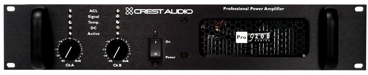

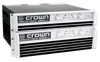

hola de los dos te recomiendo el QSC SABES SI TU PRESUPUESTO ES MEJOR yo siempre trabajo con CROW o CREST AUDIO pro series.. bueno tambien dependiendo de que eventos y speakers tienes ........ saludos ..
Posted Wed 15 Sep 10 @ 9:57 pm
QSC esta bien... pero como dijo Italo... si tienes mas presupuesto pues... CROWN o Crest.
Posted Wed 15 Sep 10 @ 11:20 pm

Que tal amigo, yo llevo 16 años en esto y a mi criterio personal y si tienes presupuesto inclinate definitivamente por las CROWN te aseguro que no te arrepentiras.
