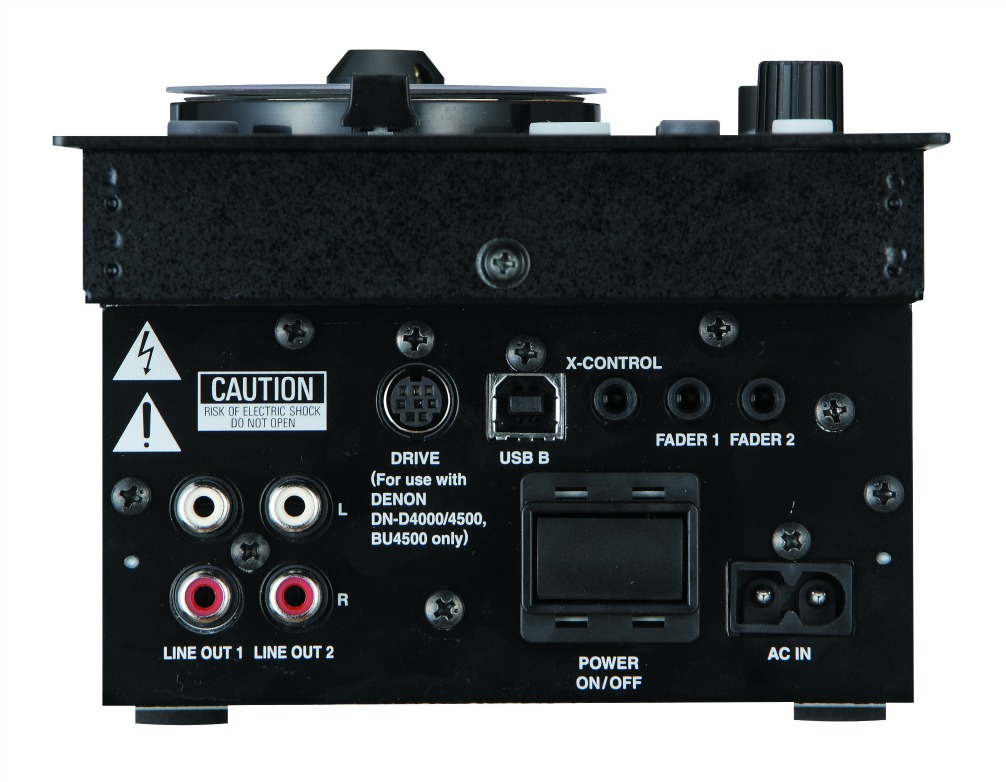

La denon dn-hc4500 si tiene usb, es el cable que se usa en las impresoras epson.
