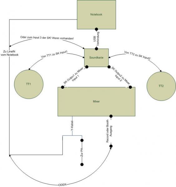

Geh her und fahr aus dem RecordAusgang Deines Mixers mit einem Chinch auf Klinke Kabel raus und in den Eingang Deines Laptops/PC rein.
Nun musst Du nur noch in den Record Einstellungen auf Line In einstellen. Natürlich hier die interne Karte auswählen.
Wenn Deine externe Soundkarte genügend Eingänge hat, kannst auch hier anstecken und da dann den Line In Kanal auswählen. So hörst Du nur das was am Masterkanal des Mischpultes wiedergegeben wird :-)
Hoffe das hilft Dir
Hoffe das hilft Dir
Posted Wed 16 Jun 10 @ 5:51 pm

Dafür gibt es Y-Kabel oder Du nutzt den B-Output oder auch Record Output.
Je nachdem welchen Mixer das Du halt verwendest.
Posted Thu 17 Jun 10 @ 7:52 am
wie soll ich das nun machen? an meiner soundkarte ist doch kein platz mehr frei, da hängen doch beide turnis dran. Also bleibt nur noch die optin über den mixer.
Posted Thu 17 Jun 10 @ 8:11 am
also ich hab jetzt ein klinke kabel von mixer zu opc und ein klinke von pc zu anlage gelegt und dann kam gar nichts mehr aus den boxen!!???
Posted Thu 17 Jun 10 @ 8:24 am
