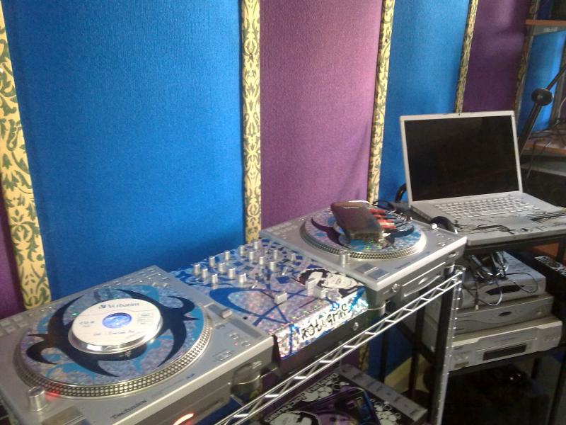

Diosssss, sé que es un tópico las configuraciones con los timecode. Creo que yo me llevo el primer premio,jejejeje. Ya me trae un poco de cabeza , y lo complico mas. Alguien puede ayudarme???? Gracias

Mu wenas dee jay lalo, sí, me llegó la información pero sigo sin poder hacer andar esto, jejeje
el equipo es ese... bajé los timecode CD PRO de la web pero pareceser q no los reconoce... no hace nada en el programa
Tambien tengo Technics SL-1200 con los timecode en vinilo y tampoco.... Pensé que seria mas facel pero "Va a ser que NO"

Pufff.... que no hay formas.... Instalé los drivers de la maya en MAC y lo reconoce perfectamente... en Virtual DJ ,en la configuracion de la tarjeta de sonido me pone 4 in/ 4 out card y selecciono MAYA 44 USB pero seguidamente en la configuracion de los time code no hay forma de que haga algo.... lo he conseguido en un PC aunque tampoco va muy fino pero en MAC me trae loco..... tengo tambien la hercules RMX y probaré este fin de semana si va con los time code en el MAC... Otro recurso que tengo es el FINAL SCRATCH... no se si lo reconoce el MAC incluso si puede funcionar con el Virtual DJ ( Es la primera version, la redondita ) Seguiré intentando. Gracias

ok yo compre un controlador asio para mac en la red ese abre la maya 44 como asio, y le instale bootcamp windows(cabe aclarar que solo lo instale no lo corro ni lo uso) al hacer eso le entro la señal de time codes a virtual,
la pagina es
usb-audio.com
buscalo ahi cuesta como 55 euros.
moviste los controles de izquierda a derecha? para llegar a la señal 100%? le diste suficiente gain? usas vinyl? o usas cd?
