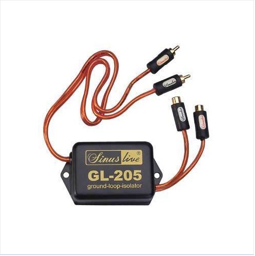

1) grabación: En principio no tengo pensado comprarme una tarjeta externa. Supongo que debería poder hacer la grabación y que todo sonara bien, tiene que haber algo que se me escapa. Liluni Gracias por tu comentario ;).
2) Ruido: Acw supongo que te refieres a esto:
me queda la duda donde se conecta para que haga efecto.

El aparato para eliminar el ruido se conecta de manera intermedia entre la salida o la entrada (dependiendo en donde esté el ruido) de la tarjeta de sonido y el mixer.
Has la prueba primero sin conectar nada extra, solo esto. Luego ve conectando poco a poco cada aparato, podrás notar con cual notas el ruido.
