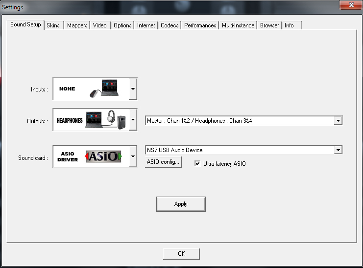

Hoi allemaal, ik heb net een ns7 binnen en bijna alles wekt naar behoren, alleen de hoofdtelefoon krijg ik geen geluid uit??? Als ik het op ITCH probeer geen probleem maar met Virtdj niets??

hoi rob,
in het configuratiescherm bij settings met er dit staan,
met die instelling moet het werken
welke versie vdj gebruik je?
Posted Wed 10 Feb 10 @ 4:26 am
Topper werkt meteen. Ik had alles dacht ik geprobeerd maar deze setting nog niet Thanks.
Rob
Versie 6.05, wat ik trouwens niet begrijp is als je de demo DL krijg je 6.06 en de betaald versie is 6.05??
Rob
Posted Wed 10 Feb 10 @ 4:33 am

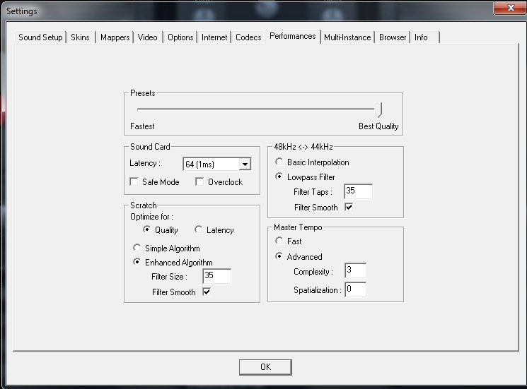

trouwens afhankelijk van je computer kan je ook even hier naar kijken bij config/performance, zet de schuif zo hoog mogelijk voor de beste audio kwaliteit want er zit een hele hoge kwaliteits geluidskaart in de ns7
