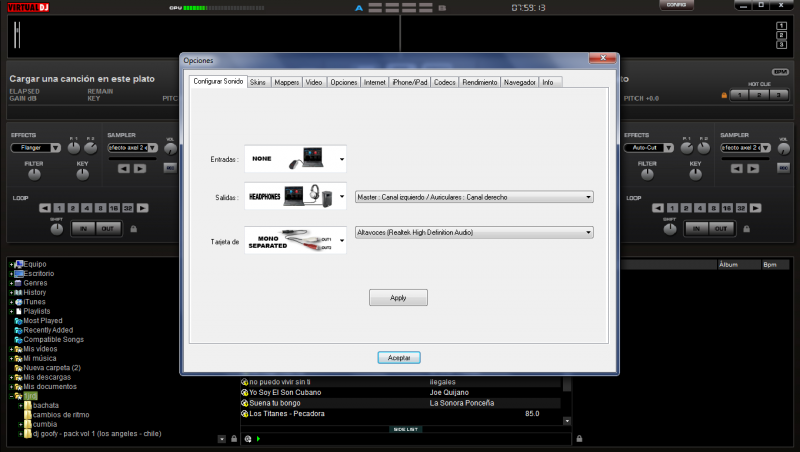

ola yo soe un novato yo lo que kiero es q en un plato se escuche la rola en mis audifonos y en el otro plato la rola que sale al aire ven que al abrir virtual se puede en more configuracion pero despues de cierto tiempo c quita komo le ago para q se quede esa configuracion bajo algun programa o que puedo comprar les agradeceria la respuesta ala vrevedad gracias
Posted Fri 20 Jan 12 @ 12:17 am
esta es la configuracion
Posted Fri 20 Jan 12 @ 1:03 am
