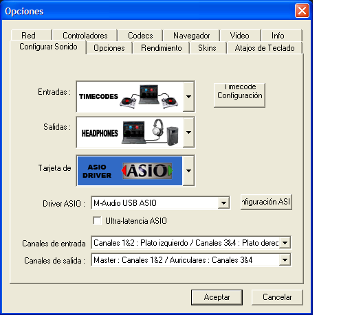

Hola, tengo una interfaz m-audio torq conectiv y necesito saber como configurarla con el virtual DJ. Alguien me puede ayudar??
Posted Tue 10 Mar 09 @ 8:41 pm
Nesecitas los discos de codigo de Vinyl originales de virtualDj y nesecitas el sofwer 5.2 si no los tienes no puedes tocar bien los discos. vete a configuraciones , despues a configuracion de sonido. y configuras todo como esta en la imagen.
Posted Sat 14 Mar 09 @ 12:40 pm
