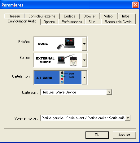

evité de faire ce reglage avec deux carte son différente, car si les latences ne sont pas les même il risque d\'y avoir un décalage au niveau du chanel 1 & 2
si tu a une carte son 5.1 fais comme ceci:
