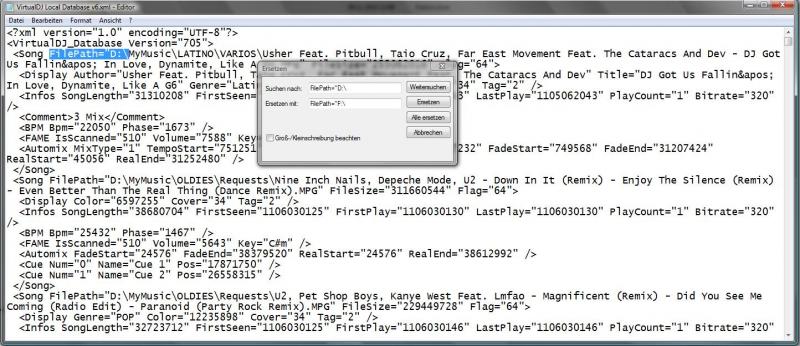

Im Urlaub waren wir hier auch ! Da gabs hier auch keinen (deutschen) Support ;o)
So wie es sich auf dem ersten Blick liest, scheint der Pfad Deines Musikarchivs nicht mit dem "Original" übereinzustimmen !
Du mußt dafür sorgen, dass der Pfad, der in der Datenbank zu dem Track angegeben ist, auch mit dem auf dem neuen Rechner exakt übereinstimmt !
Die Datenbank kannst Du mit dem WordPad oder Editor öffnen.

Super, war genau der richtige Tipp, in meiner Mp3 Database ist ein anderer Laufwerksbuchstabe angegeben wie jetzt auf meinem neuem die Festplatte zugwiesen wurde, hätte auch selber drauf kommen können..., danke vielmals.

Nebst dem, dass der Thread vom 1. September 2008 ist, musst du die Database mit einem Editor editieren.
Die Database findest du im Ordner VirtualDJ und auf externe Festplatten im root und für die Version 8 ist die Database auf externe Festplatten auch im Ordner VirtualDJ.
Vor Änderungen and der Datenbank unbedingt eine Kopie herstellen. Manipulation geht auf deine eigene Kappe.
Suchen/Ersetzen
Gruss Mike

Wenn die sonstige Ordnerstruktur die selbe ist kannst du auch einfach über Windows Datenträgerveraltung den Laufwerksbuchstaben ändern.
