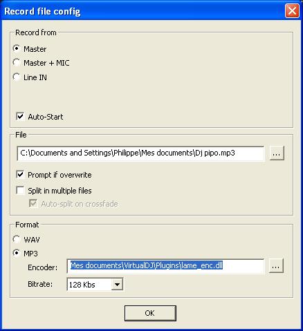

Configurer l'enregistrement vidéo VirtualDJ 5.2.1
1) Fermer toute lecteur mp3: windows media player etc..
2) si tu ne vois pas le fichier lame_enc.dll dans Mes documents\VirtualDJ\Plugin
télécharge >>ICI<< le fichier lame_enc.dll et placez le dans Mes documents\VirtualDJ\Plugin
3) télécharger K-Lite Codec Pack >>ICI<< et installer
4) vérifier la mise à jour de Directx, et de votre carte graphique
5) lancer vdj vous cliquez sur record Movie --> config... Vous regardez dans format en bas s’il y est bien écrit divx
si vous trouvez que c'est écrit MPG4 effacé-le et vous écrivez divx puis OK,
6) fermer vdj et relancer vdj et commencer votre enregistrement vidéo
