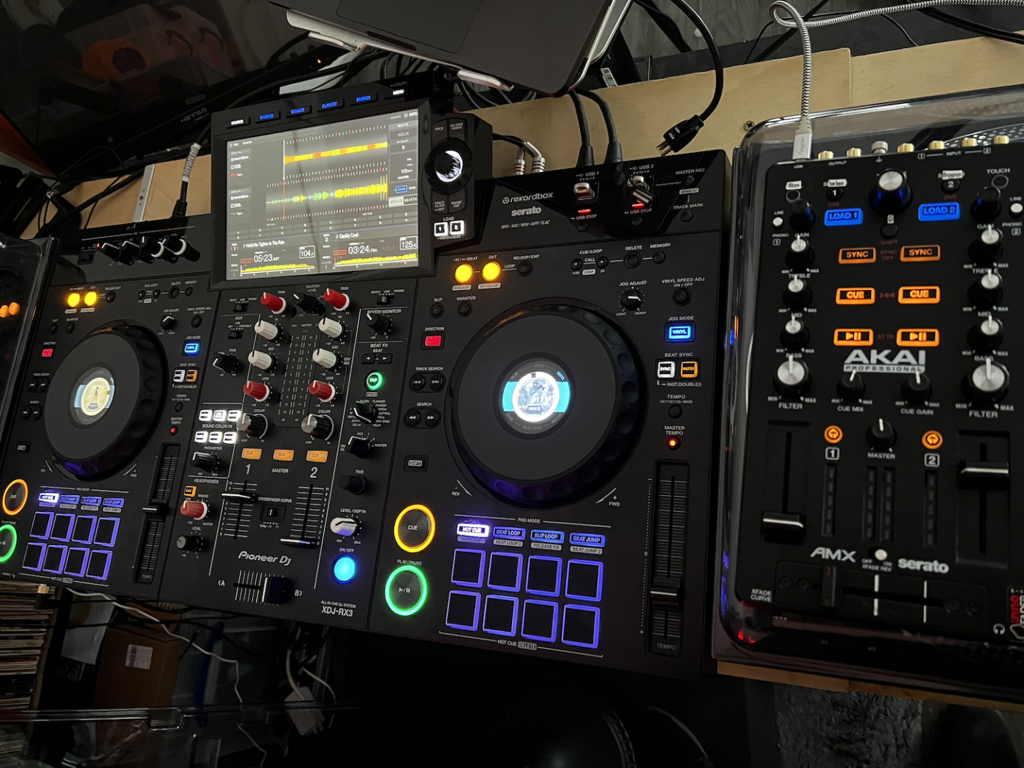

Hallo,
ich habe den RX3, einen 2 Kanal Controller, der aber 4 Decks in VDJ steuern kann,
das lässt sich im Display umstellen.
Jetzt würde ich gern Kanal 3 und 4 über den Akai AMX steuern und zwar ohne vorher im Display umzuschalten. Der Akai funktioniert in der Grundeinstellung synchron zum RX3 und steuert das jeweils aktive (ausgewählte) Deck.
Also wie sage ich dem Akai, dass er nur Deck 3 und Deck 4 steuern darf, unabhängig davon, welches Deck aktiv/ausgewählt ist?

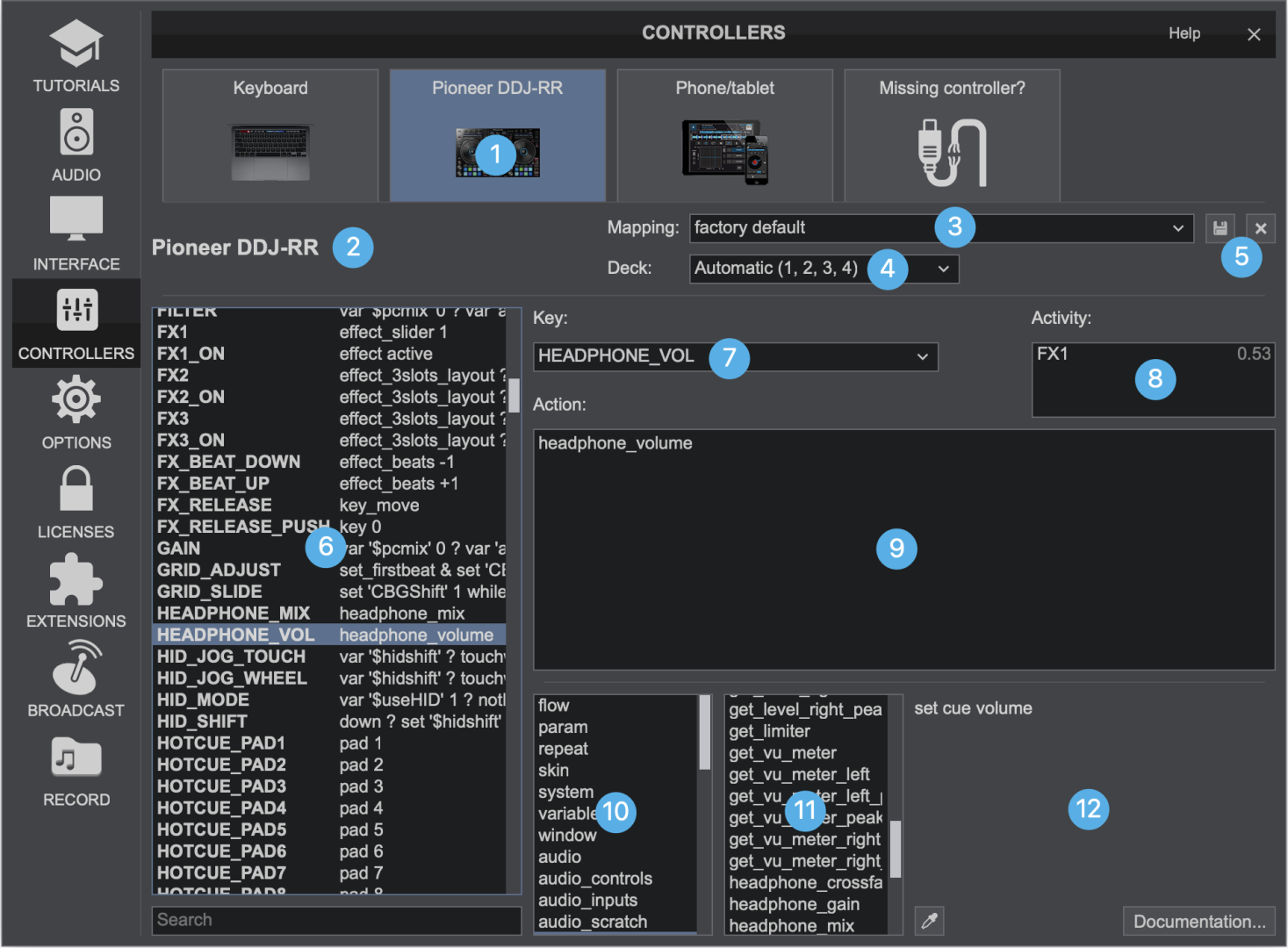

Da müsstest du vermutlich im Mapping vom Akai alles entsprechend explizit auf Deck 3 und Deck 4 umschreiben. Ich denke mal über die Befehle leftdeck und rightdeck
Posted Tue 17 Sep 24 @ 10:32 am
Lies mal hier Punkt 4.
https://www.virtualdj.com/manuals/virtualdj/settings/controllers.html

Die Zuweisung funktioniert perfekt, ich hätte es nicht gedacht :-)
Lautstärke und EQ steuere ich über den Akai, alles andere über den RX3.
Damit ist der RX3 voll 4 Kanal-tauglich :)
