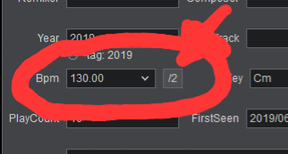

Το Σάββατο έχω έναν γάμο και το τραγούδι που μου έδωσε η νύφη ήταν 90 bpm... επειδή θέλω να θυμηθώ να το παίξω στα 95 bpm... πήγα στο tag info του τραγουδιού και το άλλαξα από 90 σε 95... ερώτηση... το αλλάζει αυτό σε 95 η είναι 90 απλός θα φαίνεται ως 95 και θα θέλει να πειράξω το πιτσ +5?
Ρωτάω γιατί όταν το έβαλα στο deck ,το πιτσ δεν ήταν πειραγμένο σε +5 ... έδειχνε το τραγούδι 95 και το πιτς ήταν στο 0...
Υ.Γ... η φωτογραφία είναι από το Google..
