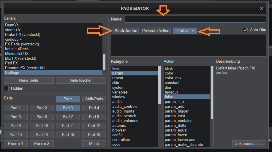

CBs lassen sich nicht färben, die können nur den zustand on/off.
Wenn du Pads meinst, musst du 2 Codes verwenden. Einen für die Action und einen für die Farbe...
Action:
Farbe:
PAD Name:
Action:
setting 'eqmode' 'frequency' ? setting 'eqmode' 'ModernEQ' : setting 'eqmode' 'frequency'
Farbe:
setting 'eqmode' 'frequency' ? color '#2c9ef5' : setting 'eqmode' 'ModernEQ' ? color '#f52c2c' : off
PAD Name:
`setting 'eqmode' 'frequency' ? get_text 'FREQ' : setting 'eqmode' 'ModernEQ' ? get_text 'MORDERN'`
