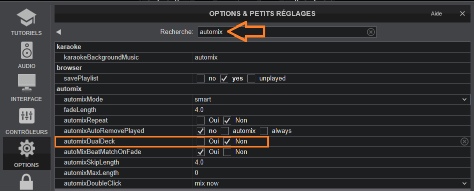

Bonjour,
Dans paramètres -> Options :
Tapez "Automix" dans la barre de recherche :
-Sur la ligne automixDualDeck, cochez Oui
puis fermer.
puis fermer.

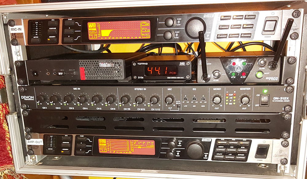

Bonsoir,
Je ne connaissais pas la Midas MR12. Elle me parait un peu grosse pour mettre dans mon rack de mixage/effets. les entrées et sorties sont en Analogique d'après ce que j'ai cru comprendre ?
Comme confirmé dans mon message précédent, j'ai configuré VDJ en 2 decks.
Concernant les micros, j'ai connecté mon récepteur HF sur un DEQ2496 que j'avais d'avance. Sur ce dernier, j'utilise l'anti-larsen, l'égaliseur et le compresseur. J'ai commandé une interface Toslink/USB pour sortir en numérique du DEQ au PC. Sur le PC j'ai installé Cantabile lite et des effets VST3 à la suite du DEQ (Chorus, réverb et gate). Je ressors du PC avec un 2éme DAC sur le mixer (le premier est utilisé par VDJ).
Ainsi je peux ajuster les niveaux entre les micros et VDJ sur le mixer (mais pas à distance).
Cordialement
JPM
Cordialement
JPM
