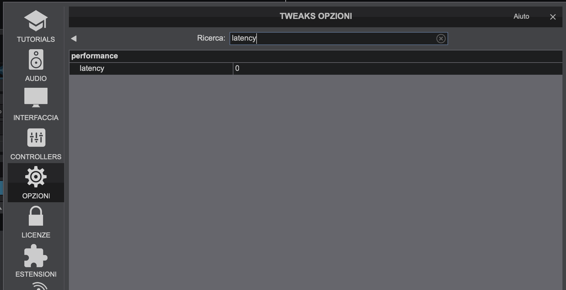

Grazie del consiglio ... ma devo cambiare il valore qui? ( Vedere Screenshot)

si RUDYBDJ2 inserisci il valore di 512 e prova
