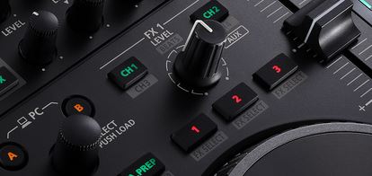

Ich habe jedenfalls meinen Controller gewechselt bzw. Nachwuchs bekommen und habe folgendes Problem.
An meinen Controller muss ich die Effekte mappen.
Ich habe als Auswahl erst mal 2 CH mit jeweils 3 Effekten und ein Drehpoti, wie auf dem Bild zu sehen.

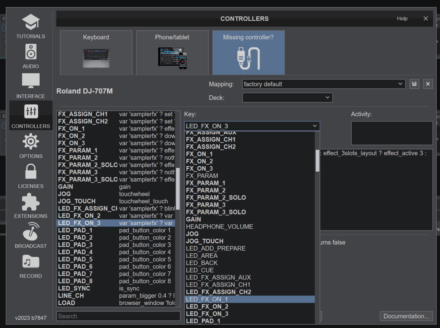

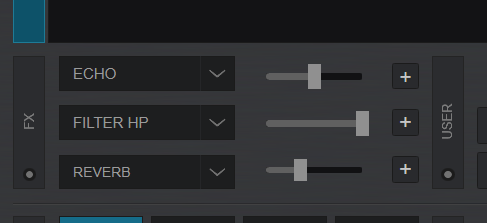

Hast du vorher 3 weitere (FX Bank 2) Wunscheffekte in der Software eingestellt und diese mit shift+chanel gespeichert?
Ah ja zu den LEDs.
die FX1 LED müsste aber funktionieren.
suche dir mal aus der mittleren Leiste im Mappingmenü die Befehle LED_FX_ON_1 - 3 und schreibe die selben Befehle rein wie bei der Taste selbst ... effect_active 1 bis 3
Für die chan Tasten genauso: LED_FX_ASSINGE_1 & 2 ... effect_bank_load 1 & 2
Ah ja zu den LEDs.
