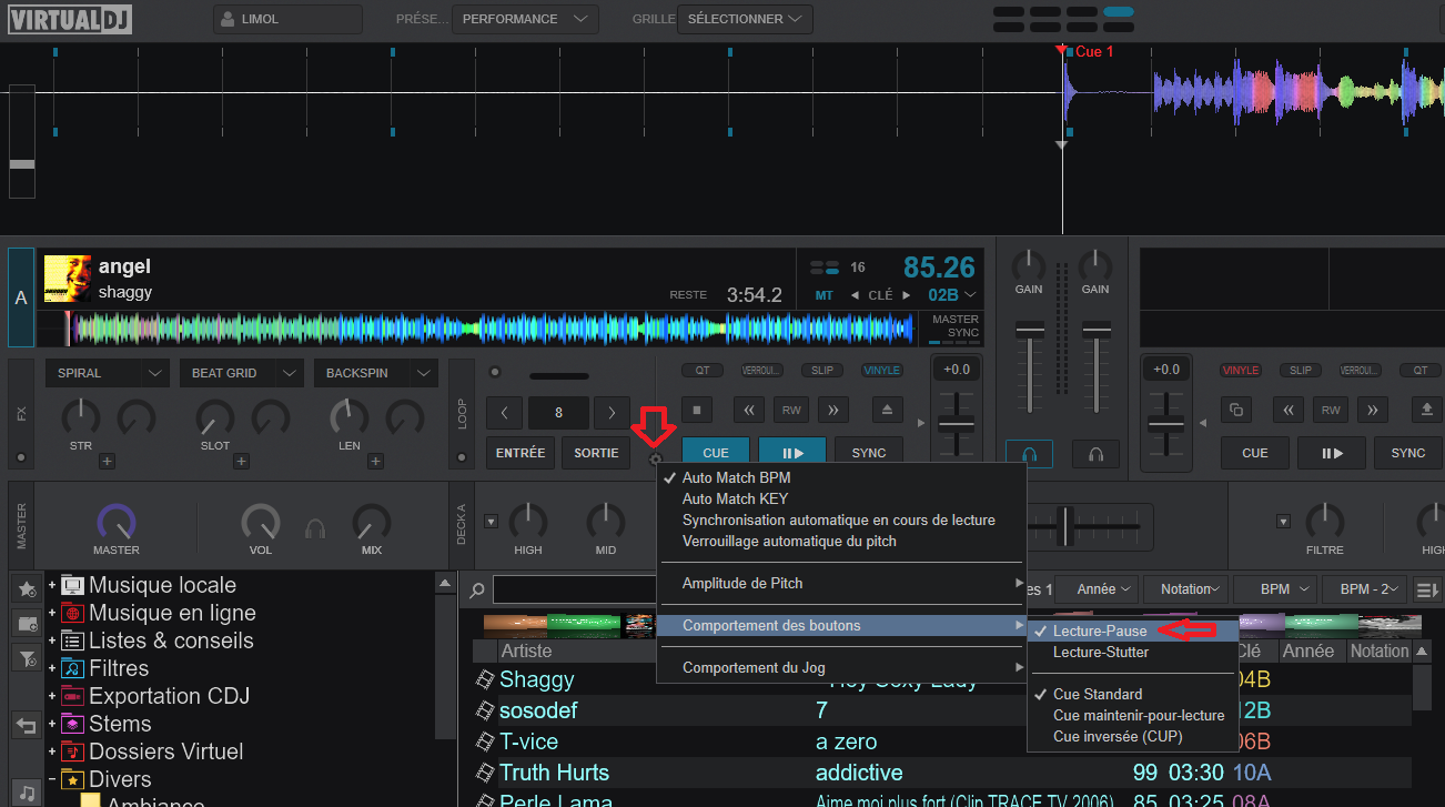

Bonjour il y a une petite roue cranter pour modifier l'action du bouton Play pause
Posted Thu 07 Dec 23 @ 4:05 am

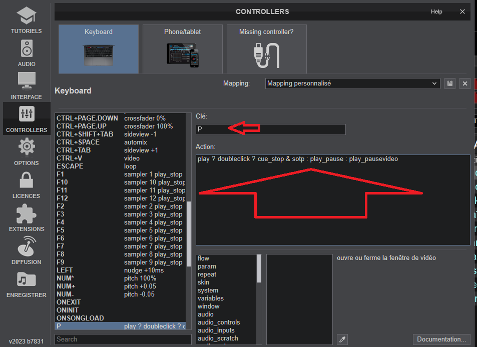

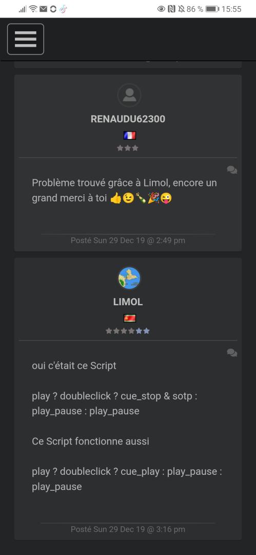

effectivement je me souvient,
tout est sur la page du lien
http://fr.virtualdj.com/forums/232242/French_Forum/Remettre_musique____z__ro_avec_le_bouton_play_____.html=doubleclick&page=1.85
play ? doubleclick ? cue_stop & sotp : play_pause : play_pause
play ? doubleclick ? cue_play : play_pause : play_pause
il suffit d'aller dans paramètre => onglet Mapping
Clé :
Exemple sur l'image
Clé :
P
Action : play ? doubleclick ? cue_stop & sotp : play_pause : play_pause
Exemple sur l'image
Clé :
Exemple sur l'image
Clé :
P
Exemple sur l'image
