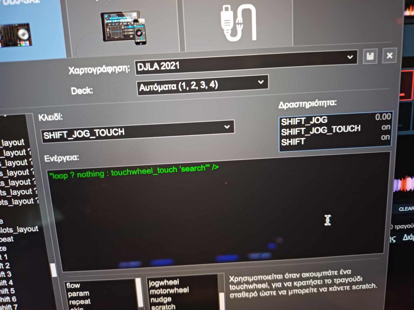

<map value="SHIFT_JOG_TOUCH" action="loop ? nothing : touchwheel_touch 'search'" />

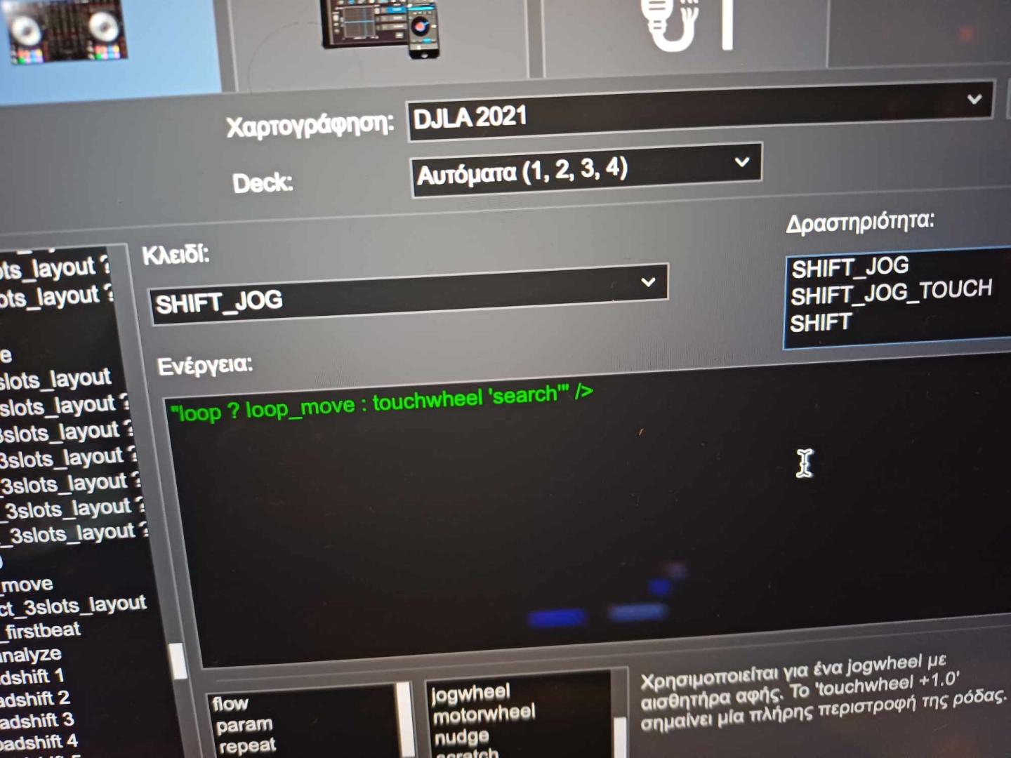

<map value="SHIFT_JOG" action="loop ? loop_move : touchwheel 'search'" />

Posted Mon 04 Mar 24 @ 10:53 am

Βάζω όλο αυτό έτσι όπως είναι η από τα πράσινα και μετά?
Posted Mon 04 Mar 24 @ 12:15 pm
Βάζεις στα κλειδιά που λέει, τις εντολές που λέει
Posted Mon 04 Mar 24 @ 12:20 pm

Πρέπει να σβήσεις κάποια πράγματα στην αρχή και στο τέλος.
Πόσο δύσκολο είναι;
Αυτά τα δύο πρέπει να βάλεις
ΧΩΡΙΣ ΤΙΠΟΤΑ ΑΛΛΟ
Σημείωση:
Αν κάνεις κλικ στο πράσινο κείμενο, το forum σου κάνει αντιγραφή τον κώδικα στο πρόχειρο, έτοιμο για επικόλληση.
Πόσο δύσκολο είναι;
ΧΩΡΙΣ ΤΙΠΟΤΑ ΑΛΛΟ
Σημείωση:
Posted Tue 05 Mar 24 @ 1:38 pm
Που να ξέρω παιδάκι μου από αυτά... ότι μου έγραψες έβαλα... δεν μου κάνει αντιγραφή αυτόματα. Τέλος πάντων θα διορθώσω το λάθος ευχαριστώ!
Posted Tue 05 Mar 24 @ 2:03 pm
Το εκαναααααα! ευχαριστώ!
Posted Mon 11 Mar 24 @ 1:09 pm
