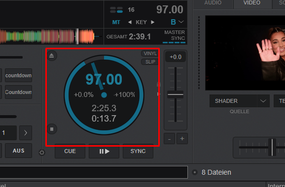

Kann ich es analog zu Traktor so einstellen, dass die Anzeige blinkt, wenn der Song eine Restlaufzeit von <x hat?
Wenn ja, wie?

Das kommt ganz darauf an, welches Skin/Layout du verwendest. Es gibt dafür eine Option "endOfSongWarning" Standard auf 30 Sekunden. Nur leider ist diese nicht in jedem Layout sichtbar.
Wenn du mir sagst welcher skin + layout, können wir da sicher was zurechtbasteln.

also mit dem ganz normalen Pro Skin blinkt standartmäßg der äußere Ring des Jogs wenn das Lied sich dem Ende nähert

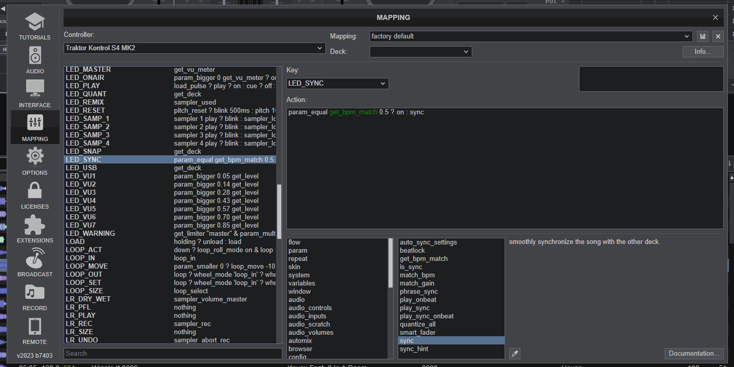

Und wie kann man LEDs ausschalten, z. B. vom Synch Button

SYNC LED AUSSCHALTEN :D :D :D lustig. Wo am Controller?
Ändere im Mapping deines Controller den Befehl "param_equal get_bpm_match 0.5 ? on : sync." einfach zu "off" für die LED_SYNC

Das mit dem Off hab ich schon versucht bei der LED aber war trotzdem noch an. Was kann ich da noch tun?

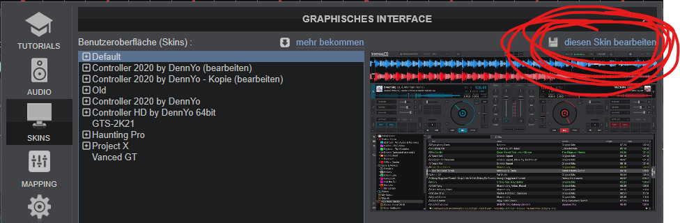

Zum Blinke der Songpositions Wave im Essentials Skin:
- gehe in die Optionen unter Skins und klicke oben rechts auf "diesen Skin bearbeiten"
- es öffnet sich ein Ordner in diesem liegt die "Essentials.xml"
- diese öffnen und nach folgendem Bereiche suchen:

Das mit "off" im Mapping sollte die LED am Controller ausschalten. Habe das hier mit meinen Controllern getestet. Sollte "off" nicht funktionieren, teste mal "constant 0" als Befehl für die SYNC_LED. Das Bild vergrößern? Öffne den Topic am PC, da ist das Bild groß genug. Smartphone ist nicht immer die Lösung^^.
Falls du den Sync Knopf im Skin meinst. Diesen musst du in der Essentials.XML ändern.

Wenn eine Taste oder LED keine Funktion haben soll, dann trägt man dort im Mapping "nothing" ein.
Kannst dir LED auch im Takt blinken lassen, bzw nur dann leuchten wenn beide Decks im Takt laufen.

Phil Stereo wrote :
Wo gibt es den eine Taste für Skin bearbeiten?
Bei mir wird da nichts angezeigt.
https://www.virtualdj.com/wiki/Skin%20SDK%20.html
http://www.virtualdj.com/manuals/virtualdj/settings/interface.html

Ja hab es Gefunden, oben hab ich mein Problem geschrieben.
