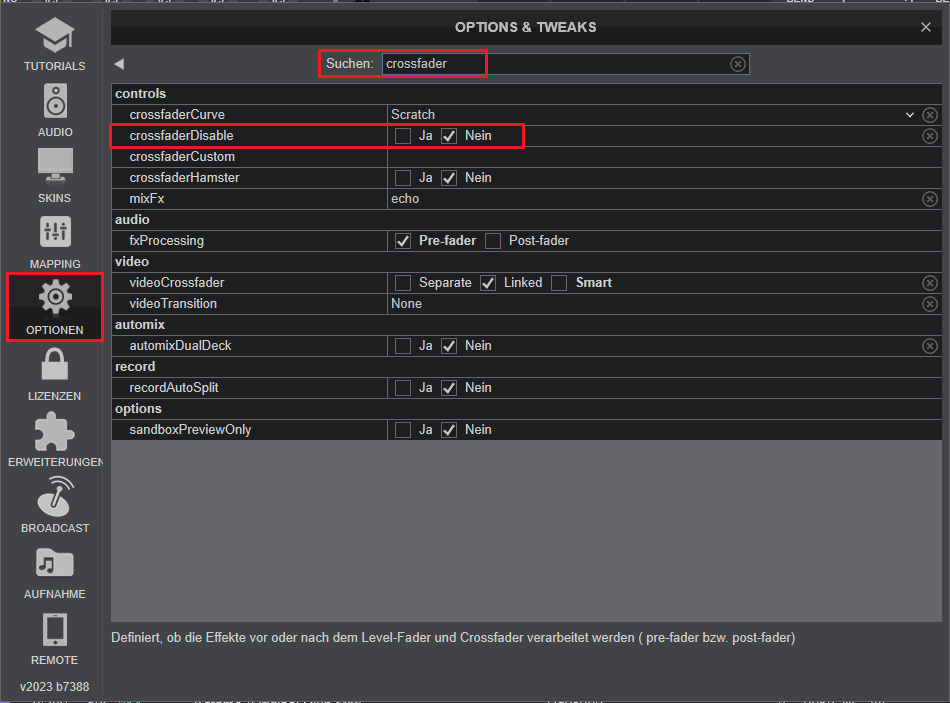

Thru ist Crossfader deaktiviert.
Schau mal in die VirtualDJ Einstellungen und such unter Optionen nach "crossfaderDisable" und stell dort auf "JA"

Ich habe nicht geschrieben "Mapping ändern". Du solltest den Crossfader in den Optionen deaktivieren.
Posted Thu 05 Jan 23 @ 4:51 pm
Ach sry falsch gelesen mein Fehler ^^
Ja super klappt alles
Der Fader bewegt sich noch aber der Ton geht komplett zu 100% durch
Vielen Dank für die schnelle Hilfe

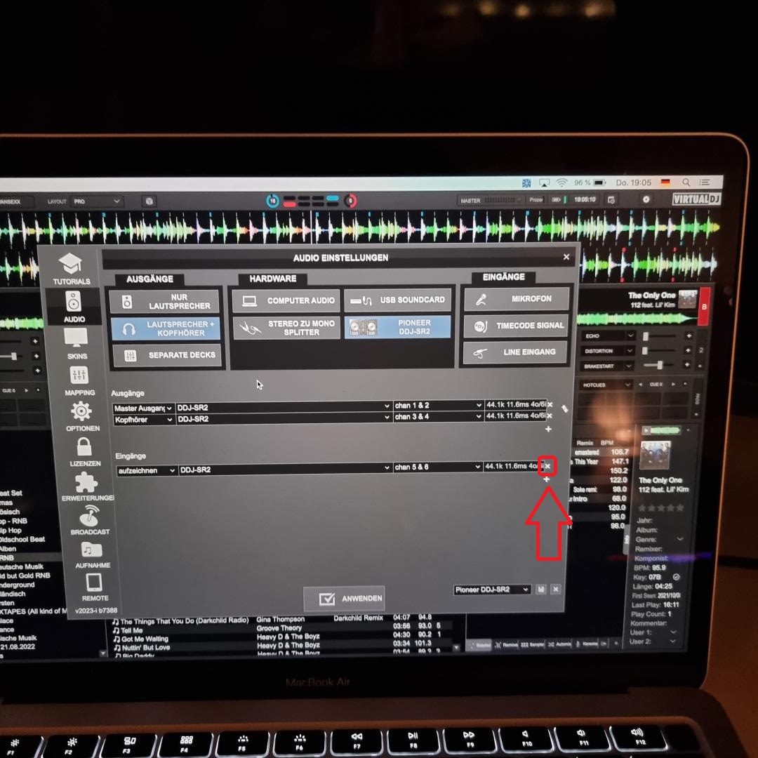

Das ist doch schonmal eine gute Info.
Ich habe mirt mal das Mapping vom SR2 angeschaut.
Lösch bitte mal testweise den "aufzeichnen" Input. Es kann sein, dass das Signal nicht zum Master raus kommt, weil es durch die Soundkarte in den PC rein geschickt wird.
Ach und starte nach dem Entfernen des "Eingangs" Virtual DJ neu.
Posted Thu 05 Jan 23 @ 6:50 pm
Leider hat das nicht geklappt
Der Eingang ist entfernt und es ist wieder so dass kein signal durchgespeist wird

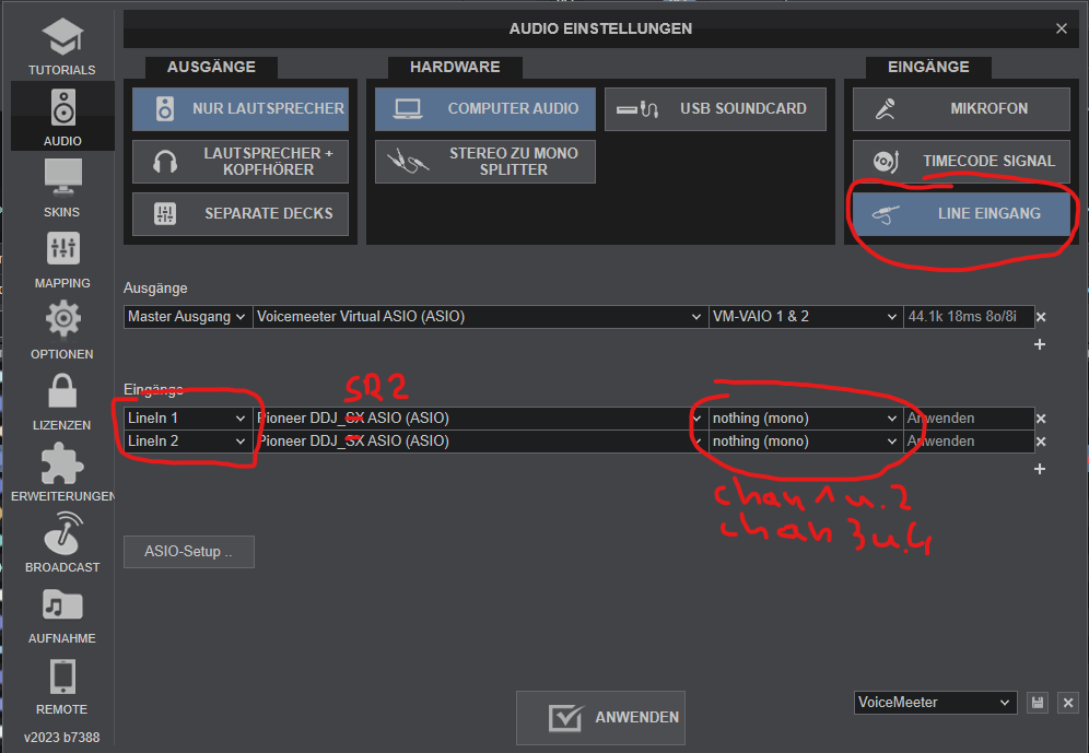

Ich sehe im Mapping warum das so ist. Ich verstehe nur nicht warum das so gemacht wurde.
Ich habe jetzt zwei Ansätze.
1. ohne Mapping ändern.
VDJ Audioeinstellungen rechts oben Eingänge Line hinzufügen.
Line 1 Pio SR2 chan1&2
Line 2 Pio SR2 chan3&4
Wenn das funktioniert, sollte dann im Deck anstelle des Titels "Line" stehen.
Erstmal das testen. dann sehen wir weiter ;)

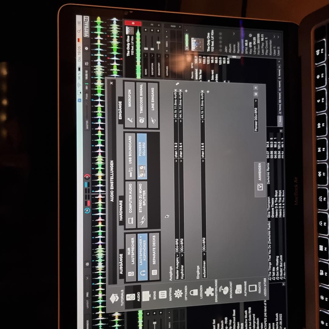

Es sieht jetzt genauso aus wie bei dir nur dass SR2 steht als Soundkarte aber leider funktioniert es nicht
Wenn ich den Schalter auf Line in stelle dann wird komischerweise wieder das Deck 1 angezeigt mit dem geladenen Titel drin. So als wäre ich wieder mit dem Schalter auf Deck1 obwohl er ja auch Line in steht
Spiele ich dann ab kommt generell kein Ton egal ob vom Deck 1 oder Line übers Handy
Und beim Deck steht auch nicht Line In

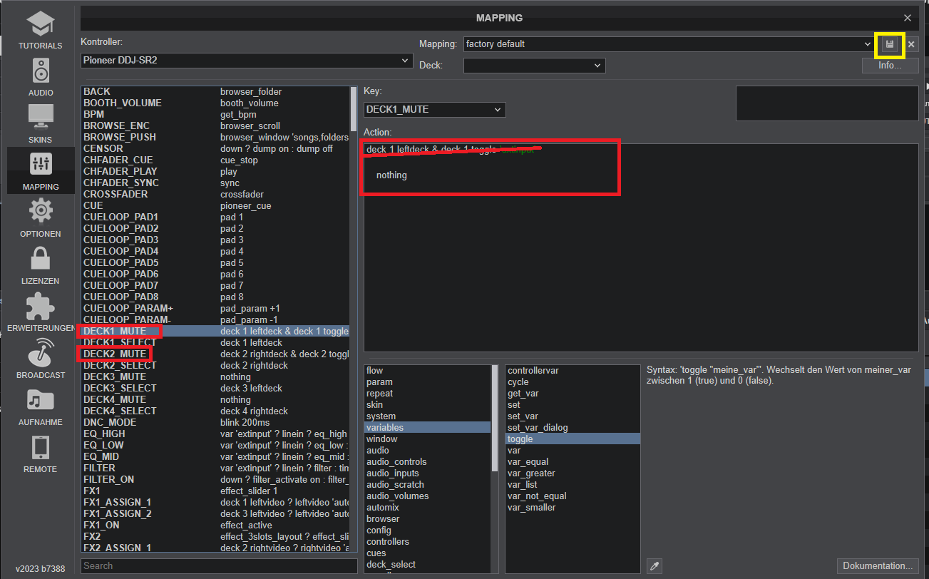

Neuer Ansatz.
Audio wieder auf keine Eingänge.
Dann bei Mapping gehen und nach den Tasten
Deck1_Mute
Deck2_Mute
Das was bei ACTION drin steht "deck 1 leftdeck & deck 1 toggle 'extinput'" durch "nothing" ersetzen. So wie es bei Deck3+4_Mute ist.
Anschließend Mapping abspeichern. Keine Sorge. Du kannst jederzeit zurück zu dem Werksmapping.
Und sicherheitshalber VDJ nochmal neustarten.
Edit: Betreibst du den SR im ASIO Modus? auf deinem Foto steht nicht (ASIO) hinter DDJ-SR2.
Nicht das das Signal vom Betriebssystem abgefangen wird, im nicht ASIO Modus. Leider habe ich von MAC keinen Plan. Aber bei Windows wäre das so.
Deck1_Mute
Deck2_Mute

Hab bei den Audio einstellungen wieder nur die Eingänge reingemacht und dann beim mapping deck1_mute & deck2_mute "nothing" reingemacht
leider funktioniert es immer noch nicht
ich probiere noch deinen anderen tipp und melde mich nochmal
DennYo Beats wrote :
Neuer Ansatz.
Deck1_Mute
Deck2_Mute
Deck1_Mute
Deck2_Mute
Posted Thu 05 Jan 23 @ 8:05 pm

Also vorweg bei den audioeinstellungen steht nicht asio dabei ist nämlcih der direkte treiber kein asio
den treiber habe ich von pioneer treiber seite
hab jetzt den Modus geändert durch die tastenkombination auf dem controller
und dann steht noch ganz unten dass ich eine bestimmte mixer gui öffnen soll um dann wohl den line steuern zu können dort sind 4 kanäle zu sehen
leider finde ich das nicht
wo wäre diese gui einstellungen ?
an sich funktioniert es aber immer noch nicht
