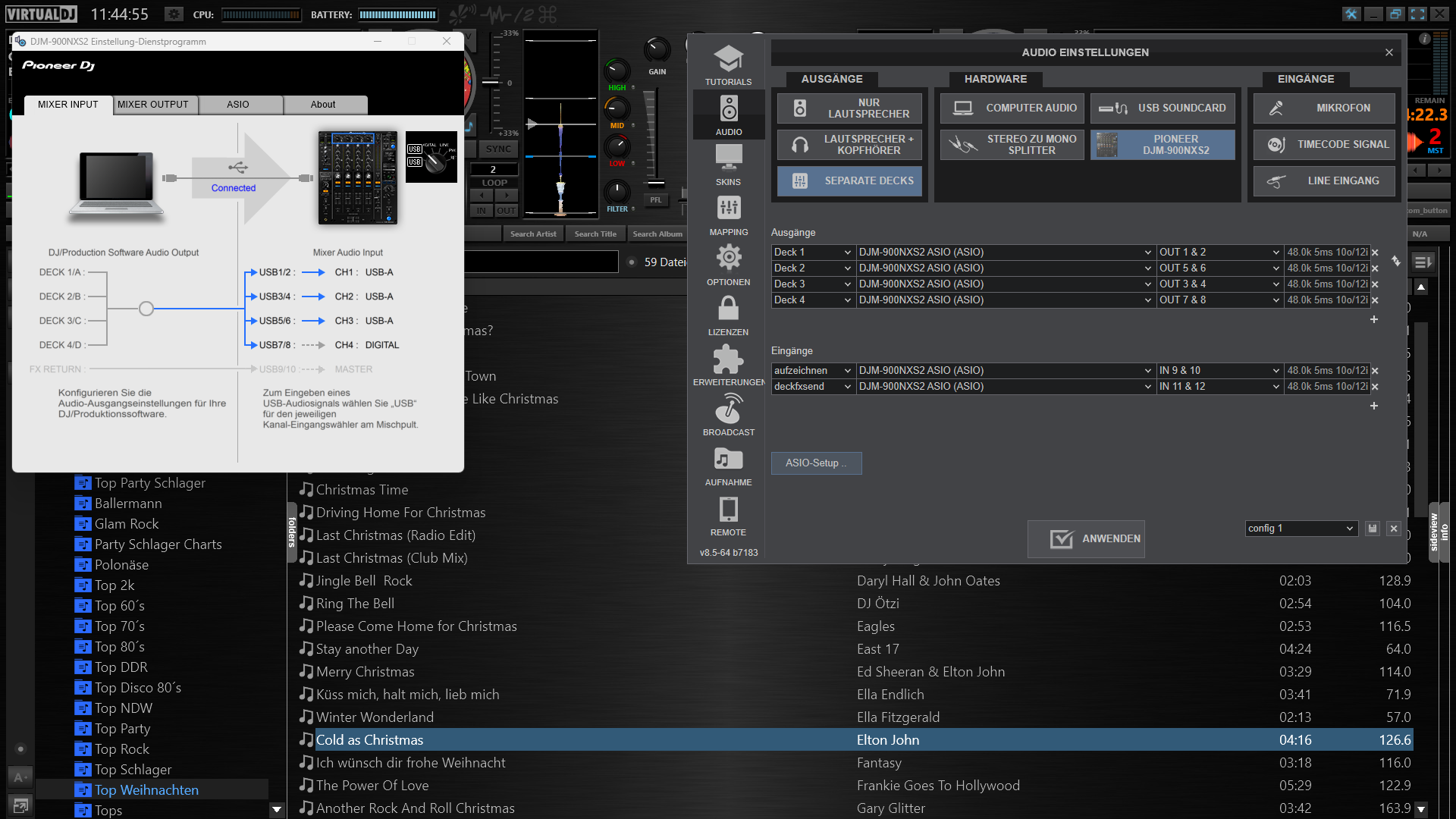

Hast du in der WIKI gesehen, dass Deck 1 auf Pio 3&4 und Deck 2 auf PIO 5&6 ist und nicht wie du schreibst auf 1&2, 3&4?
DJM Deck Reihenfolge 1234
Virtual DJ Deck Reihenfolge 3124
Die roten Markierungen haben nichts mit der Frage zu tun. Das Bild ist aus der FAQ verlinkt.
DJM900nxs2_fzsr.png" border="0">

Du möchstest also die beiden linken Fader am DJM(1&2) für VDJ haben und die beiden rechten(3&4) für die Player? Das sollte aber auch gehen. Dann musst du aber bestimmt im Mapping von Virtual DJ oben rechts die Reihenfolge auf 1234 Deckreihenfolge umstellen.
Posted Sun 27 Nov 22 @ 10:39 am

in deinem Screenshot ist die Deckbelegung des DJM 132 DIGI. Was macht das denn für einen Sinn?
Posted Sun 27 Nov 22 @ 11:02 am
@DennYo Beats, Das war die lösung! komischerweise muss ich aber im Mapping an diese stelle 2, 3, 4, 5 auswählen damit es funktioniert. Danke
