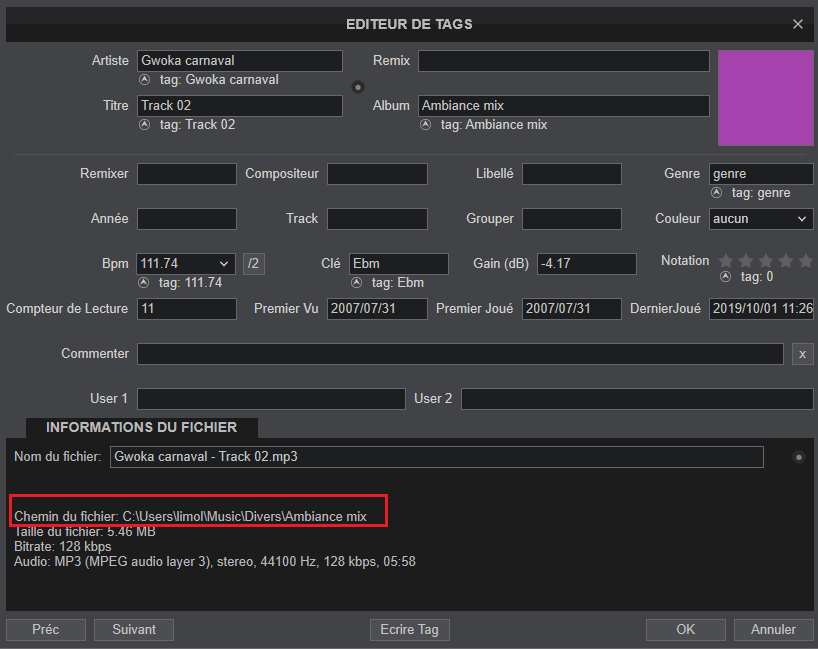

bonjour,
as-tu vérifier si les deux chemin du répertoire des deux playlist sont distingue
pour vérifier clic droit sur une des titres de l'ancien playlist => Editeur de tags
en suite vous vérifiez le chemin du nouvelle répertoire

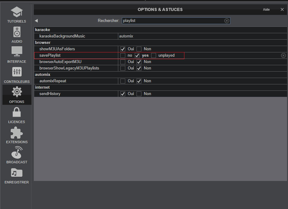

bonjour virtual dj ne veux plus enregistrer mes playist de l'automix dans list. quelqu'un aurait'il la solution ?
Posted Tue 19 Nov 24 @ 2:05 pm
bonjour,
allez dans l'option et vérifier si saveplaylist est bien sur Yes
