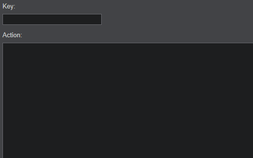

Hallo,
PITCHBEND+
PITCHBEND-
https://youtu.be/pNITHYSF6y0?t=152
PITCHBEND+
pad_page +1
PITCHBEND-
pad_page -1

Hallo Metrix und danke Dir. Habe Dir gestern eine PM geschrieben, falls Du dies nicht bemerkt hast.
Ich bin zu doof zum scripten. Ich kenne den Befehl zum Umschalten nicht. Ja, jetzt kenne ich die Tastenbezeichnungen auf dem Controller, aber das allein hilft ja nicht wirklich weiter. Ich muss es einmal sehen, damit ichs im Kopp habe. Und der in dem Video versucht ja irgendwas mit seinem Crossfader zu machen.
Kann man die editierte Map dann auch sichern, sodass diese erhalten bleibt?

pad_page +1
pad_page -1
auf jeweils passenden Knopf dann
(Steht ja weiter oben schon so)

Hi und danke METRIX!
Das müsste dann so aussehen, oder?
<map value="PITCHBEND-" action="pad_page Sampler" />
Korrekt? Falls das funzt, dann so?
<map value="PITCHBEND-" action="holding ? pad_page Sampler : pad_page -1" />
So muss ich dann Deine für mich gemachte Datei abändern?
Freundlichste Grüsse nochmals. Bitte gib mir mal Deine PP-Mailadresse.
Danke Dir.

ja genau du hast es verstanden aber gib die Befehle besser über die Software ein weil es richtig so gespeichert wird in xml
