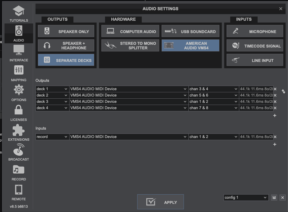

Hallo die Aufnahmen sowohl im Master als im Recording Modus hören sich total übersteuert an. Stimmen irgendwo die Einstellungen nicht? Würde mich über Hilfe freuen. :)
Vor einem halben Jahr hat es schon mal funktioniert, weshalb es meiner Meinung nach nicht an der Hardware liegen kann

Das ist leider nicht mein Problem bei mir ist nur ein Input drin.

Dann schmeiss es mal raus

Du must den Input entfernen. Es wird so der chan 1 & 2 doppelt aufgenommen.
Mit dem VDJ Record Button wird der Master aufgezeichnet + die eingestellten Inputs.
