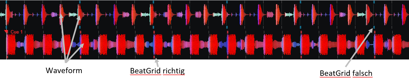

Einerseits hast du die Waveform-Anzeige, diese gibt das Frequenzbild deiner Musikdatei wieder. VDJ analysiert den Titel und versucht herauszufinden, wo jeweils die 1 (und die 2-4) im Lied ist. Daraus ergibt sich dann die angezeigte BPM. Die ermittelten Taktschläge werden dann als Balken dargestellt (dies ist das BeatGrid).
Um das ganze mal zu verdeutlichen. Hier zwei Titel, beide wurden gesynct, bei dem oberen wurden die Taktschläge fehlerhaft erkennt (sie kommen zu spät). Der untere Titel hat ein richtiges Beatgrid.
Obwohl in beiden Fällen die Beatgrids perfekt aufeinanderliegen (VDJ macht ja nichts anderes beim Synchen) erkennt man auf den ersten Blick, dass der obere Track zu schnell ist und die Beats auseinanderlaufen.
Auch beim Loopen mit fester Taktbreite inspiriert sich VDJ am BeatGrid. Beim oberen Titel hätte ein 8er Loop also etwa 8,1 Schläge...
Die entsprechenden Tracks müsstest du also im BPM Editor so nachbearbeiten, dass die BeatGrid über die gesamte Länge des Lieds mit der Waveform übereinstimmen.
