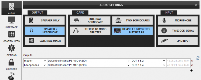

Für deinen Controller gibt es leider keine Schritt-für-Schritt Anleitung zu Virtual DJ. Allerdings gibt es hier eine Anleitung für den sehr ähnlichen Instinct P8.
Schau dir diese Mal durch und achte auf die Soundconfig. Die meisten Controller haben eine Soundkarte mit 4 Kanälen (also 2x Stereo) eingebaut. Bei deinem Modell sollte dies auch zutreffen. Kanal 1-2 geht an den Master Ausgang (bei deinem Controller "Speakers" genannt). Kanal 3-4 geht auf die Kopfhörerbuchse und enthält das Signal zum Vorhören. Dementsprechend wird es ein VDJ folgendermaßen eingestellt:
Damit sollte es eingentlich klappen. Falls nicht, dann kann ein Defekt am Controller nicht ausgeschlossen werden...

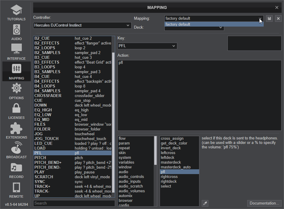

Danke für die Hilfe .Habe alles nochmals noch mal per Anleitung config.
das Ergebnis die Kopfhörer bleiben Stumm:-(
Jetzt ist aber folgendes beim Mapping auf gefallen Fake pfl? könnte es sein das ich den ändern müsste .Wenn ja wie stell ich das an?
wäre eventuell noch eine Möglichkeit. Denn virtual erkennt ja min drücken der Kopfhörer aber Lautstärkenänderungen nicht.
Wenn es das dann auch nicht sein sollte dann ist leider erstmal so:-(
Wollte nur mal mit einem Controller Testen um dann zusehen ob sich ein größerer Kauf lohnt.

Hmmm, ich habe mir das Mapping für deinen Controller in der aktuellen VDJ Version mal angeschaut. Dort ist standartmäßig kein "Fake PFL" vorhanden. Hast du denn schon am Mapping herumgespielt ("custom")? Wenn ja, dann stell mal wieder das Standartmapping ("factory default") her.

Als Soundkarte steht da ja: DJControl Instinct P8 ASIO (ASIO)
Du hast ja nur eine "Instinct"!
Passt das?
Tausche doch mal auf:
Outputs
master -----> OUT 3 & 4
headphones -----> OUT 1 & 2
Findest unten bei Win in der Taskleiste den Controller?
Lässt sich das Feld öffnen?
Sind da Lautsprechersymbole?
Aktiviert?
Passt das?
Outputs
Aktiviert?

Die geposteten Soundeinstellungen sind nicht vom Thread-Ersteller, sondern als Beispiel gedacht.
Posted Fri 05 Mar 21 @ 8:36 am
Stimmt, jetzt auch gesehen...
Vertauschen in den "Audio Settings" könnte das Problem eingrenzen.
Der Rest auch.
Der Rest auch.
