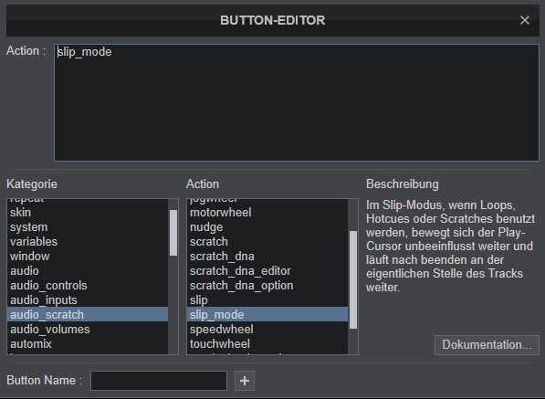

Hallo, ich würde gerne über den POI Editor Remix Punkte setzen, die über Cue beim rauf drücken diese abspielen und beim loslassen der Track / Song wieder an der alten Stelle wieder weiterspielt ? Kann mir jemand dabei helfen, muß ich hierbei als Typ: Action einsetzen und dann eine spezielle Makroaktion setzen ? Würde mich freuen, wenn mir jemand dabei weiterhelfen kann, Danke.😃

Das was du vor hast, geht mit dem "Slip-Mod"
Mein Controller hat diese Funktion Denon MC7000
Wenn dein Controller nicht hast dann lege dir eine Benutzer Schaltfläche an!

Hallo, danke für die Info, ja ich besitze tatsächlich den Denon MC 7000. Ich wollte gerne über die Perfomance Pads diese Remixe Points damit belegen.

Danke, ich habe den Denon MC 7000, werde ich mal ausprobieren.

Ok, wie ich einen Cue Punkt auf den Pads lege weiß ich, aber wie geht es dann weiter, ich will ja zu diesen gesetzten Cue-Punkt gehen und wenn ich diesen loslasse soll der Track an der alten Stelle weiterspielen, wie geht das denn weiter mit dem Slip Modus. Habe den MC 7000 erst seit kurzen. Hatte vorher den MC 6000 MK2.
Posted Thu 18 Feb 21 @ 10:10 am
Track laden, normal abspielen,
Wenn du dann den Pad drückst, springt er zu dieser Position, wenn du wieder loslässt, springt der Track dort hin, wo er gewesen wäre, wenn du nicht gedrückt hättest.

Hallo Jürgen, bin zuhause angekommen und Dein Tip war genau, dass was ich meinte. Danke es geht wunderbar vielen Dank dafür.
