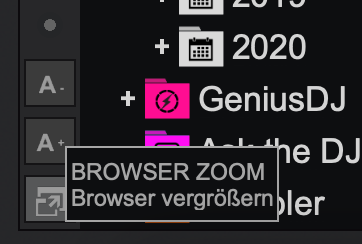

Schau die den Skin „Controller 2020 by DannYo“ an. Es kann alles, was 2021bietet, alles ist in seinen Einstellungen ein- und ausblendbar und auch Browser Zoom existiert als eigener Befehl oben in der Leiste. Da musst Du nichts mehr programmieren und kannst dich auf deine kreative Arbeit konzentrieren.
Ich habe mir den Befehl Browser Zoom auf den Encoder (auf dem Controller) gelegt, wenn ich ein neues Lied aussuche. Sobald das Lied in einen der Decks geladen wird, schaltet Browser Zoom wieder ab.
