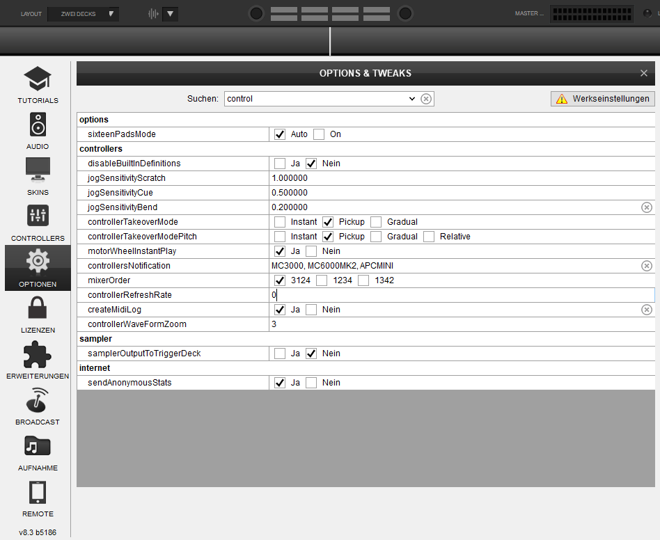

Hab gerade noch mal geschaut, bei mir stehen beide Funktionen auf Instant. Wenn du umgestellt hast, VDJ neu starten.
Posted Sun 01 Nov 20 @ 2:56 pm
Habe ich auch so gemacht, leider nicht funktioniert. Hast Du auch den DENON MC6000 MK2 ?
Posted Sun 01 Nov 20 @ 3:00 pm
Nein, MC 6000 und 7000. controlerRefreshRate auf 0 ? Einfach in die Suche refr eintragen.
Posted Sun 01 Nov 20 @ 3:06 pm
Hallo, die controlerRefreshRate steht bei mir auf 0 !!!
Posted Sun 01 Nov 20 @ 3:27 pm
Controller steht aber auf Pickup= abholen.
Posted Sun 01 Nov 20 @ 5:15 pm
Ist richtig, habe auch Instant und Gradual probiert, keine Veränderung !!!
Posted Sun 01 Nov 20 @ 5:42 pm
