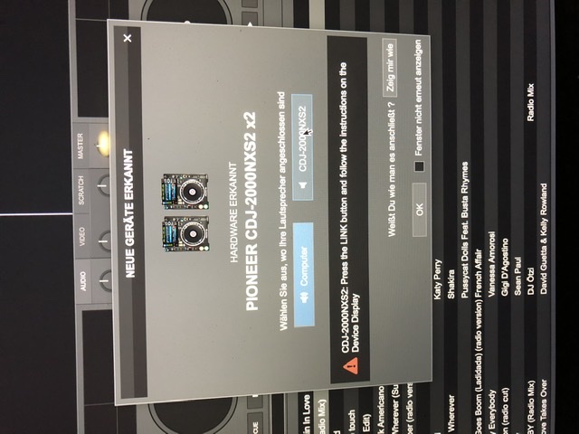

Alles verbunden, MacBook per USB -Kabel an den CDJ ‚s‚ werden auch erkannt und ich kann mit den CDJ‘s VDJ bedienen, es kommt nur kein Sound, der kommt aus dem MacBook.
Wie man hier, auf dem Foto, sieht kann ich auswählen wo die Lautsprecher sind, leider geht es aber nicht , kann nicht auf Pioneer CDJ 2000 NXS2 x 2 klicken !

Schaut Mal hier hier gibt's einen VDJ Einrichtsguide für Pioneer Clubsetups:
http://www.virtualdj.com/manuals/hardware/pioneer/clubsetup.html
